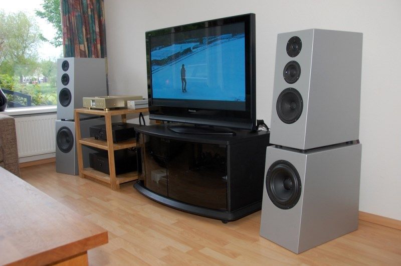

A co myślicie o takim połączeniu (załączony obrazek)? Tylko, że na innych zwrotnicach, bo to są Scanspeakowe Vertigo (które, ktoś tu wcześniej mówił, mają słabe zwrotki) + suby z Hypexami.
Swoją drogą jak się ma w HI-Endowym audio dodanie dobrego suba do systemu? Mi by to pasowało z tego względu, że muszę mieć kolumny na długiej ścianie, a wtedy w ogóle nie słychać basu. Suba natomiast mógłbym sobie ustawić w dowolnym miejscu, co bardzo by pomogło.
Poza tym czy zna ktoś może jakiś projekt dobrej aktywnej zwrotnicy z możliwością korekcji fazy i wzmocnienia? Albo też jakiś dobry wzmacniacz do suba, najlepiej DIY.
To jest dobre? Robił ktoś klona?
