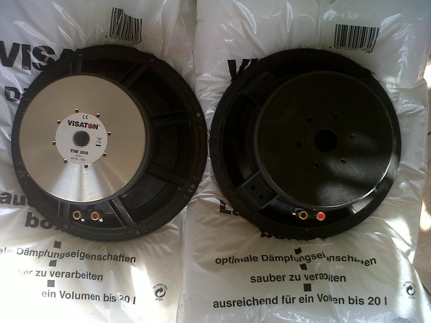

Podepnę się pod temat,bo jestem w trakcie składania suba,z tym że skorzystałem z gotowego firmowego projektu Visatona:
I niestety mało znalazłem o nim opinii,chciałbym właśnie tutaj dowiedzieć się czy ten projekt jest słuszny,czy można coś ewentualnie zmienić.
Co do warunków w których będzie toto pracować;ampli pionner VSX922,słabo wygłuszony salon ok 60m2,ma wspomagać głównie w kinie fronty Dali Concept 8.
Głośnik już zamówiony i innych nie biorę pod uwagę,bo mam go nówkę w bardzo dobrej cenie(jak wszystkie inne Visatona),wzmak irka sub300/4 i właśnie mój stolarz chyba robi paczkę(chciał już wczoraj!!!) z blatów 38mm,wg,wymiarów wew.ze strony Visatona.
Także za wszelkie rzeczowe sugestie co do ewentualnych zmian projektu,będę bardzo wdzięczny.
pozdrawiam...(.stolarz chyba już odpala piły!!!)

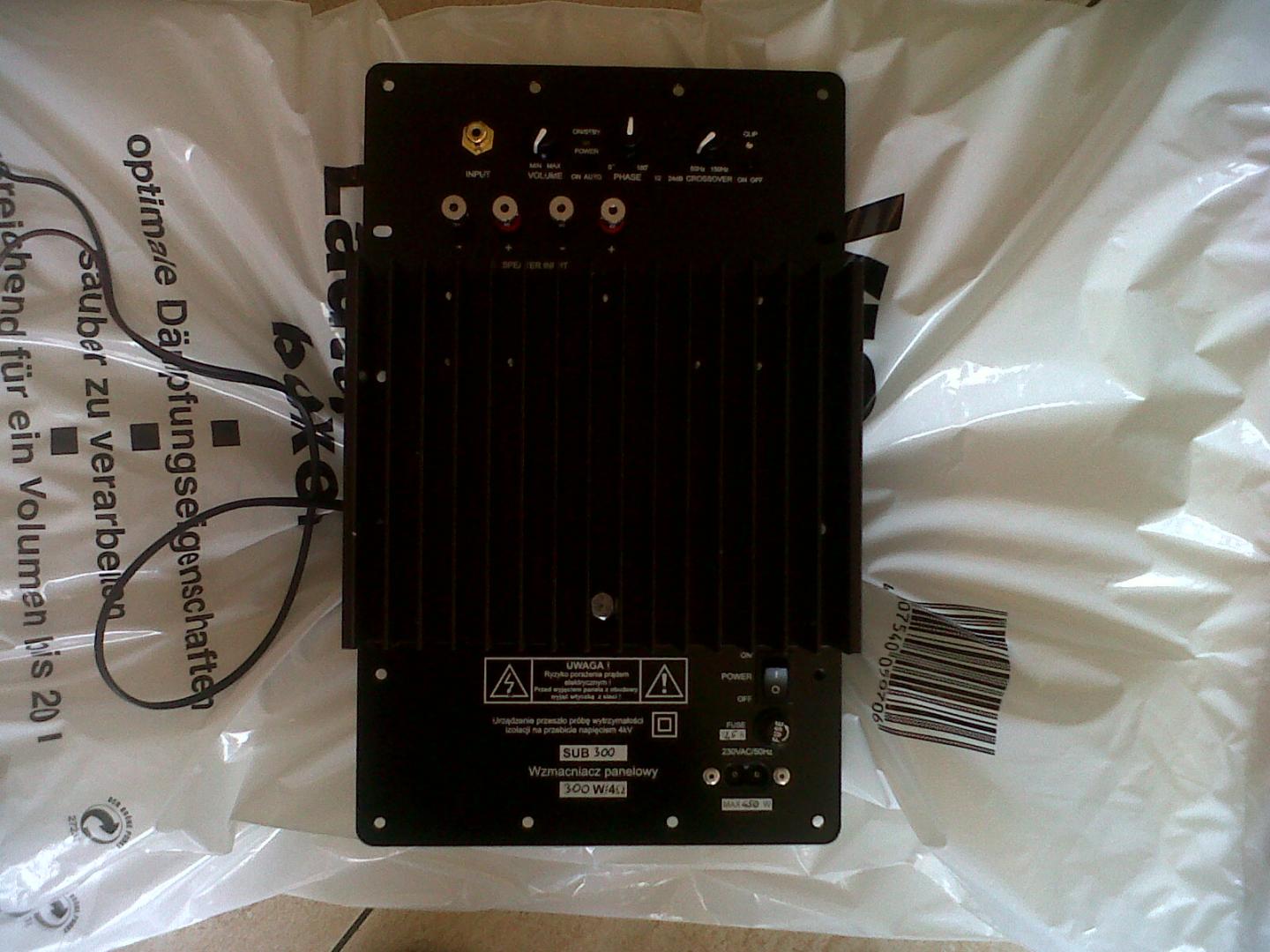

mish mash?jakieś postępy?ja również zamówiłem ten sam wzmacniacz od Irka(na mocniejszy nie ma na razie szans) i już czeka na mnie w domu tak jak i Dayton rss315hf4 :)
Amerykaniec będzie do muzyki a niemiec do kina-tak sobie na razie wykombinowałem i zobaczymy jak to się sprawdzi...

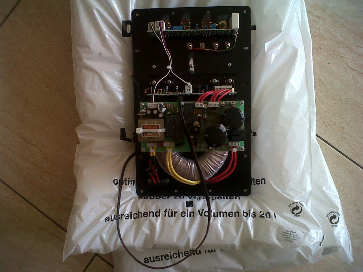

Coś tam się robi powolutku
-Dayton prawie "wygrzany" w obudowie closed 50l(2x18mm,wzmocnienia)+sub300 irka-na ukończeniu...
-TIW właśnie rozpakowany-obudowa br 80l(38mm itd.)+ sub irka-właśnie trwają testy...
To co naważniejsze:
