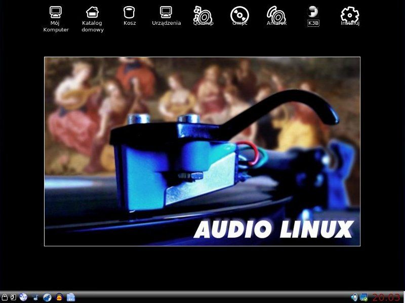

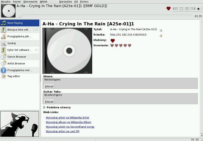

1. System wyświetla się na małym, być może dotykowym ekranie, pulpit pojawia się automatycznie dla użytkownika "mpd" i jest maksymalnie uproszczony. W autostarcie jest Gmpc, który uruchamia się na pełnym ekranie, w razie potrzeby może być zamknięty i ten użytkownik ma do dyspozycji tylko skróty do podstawowych programów.
Ekran wygląda tak:
Automatycznie zaś pojawi się Gmpc,niestety nie jest najpiękniejszy, ale funkcjonalny.

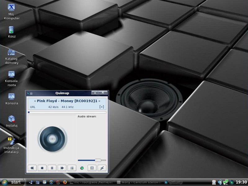

2. Do bardziej skomplikowanych zadań jest użytkownik, którego tworzymy podczas instalacji, będzie on uprawniony do zdalnej pracy. Jego pulpit wygląda tak:
Do zdalnej pracy okienkowej służy serwer NX. i w sieci lokalnej pracuje się komfortowo. Klient NX jest dostępny dla Linuksa, Windows i MacOSX. Zatem dowolny komputer w domu może służyć do pracy na serwerze muzycznym, jeśli np. trzeba będzie uporządkować kolekcję lub wykonać inne czynności. Oczywiście jest samba, więc mozna sobie zmapować dysk z serwera na swoim komputerze i bezpośrednio przerzucać pliki. Jest też możliwość zamontowania na serwerze dysków zdalnych z sambą np. NAS. Zamontowane pendrive'y będą linkowane do katalogu z muzyką, ale trzeba pamiętać, żeby zrobić update bazy po zamontowaniu i po odmontowaniu.

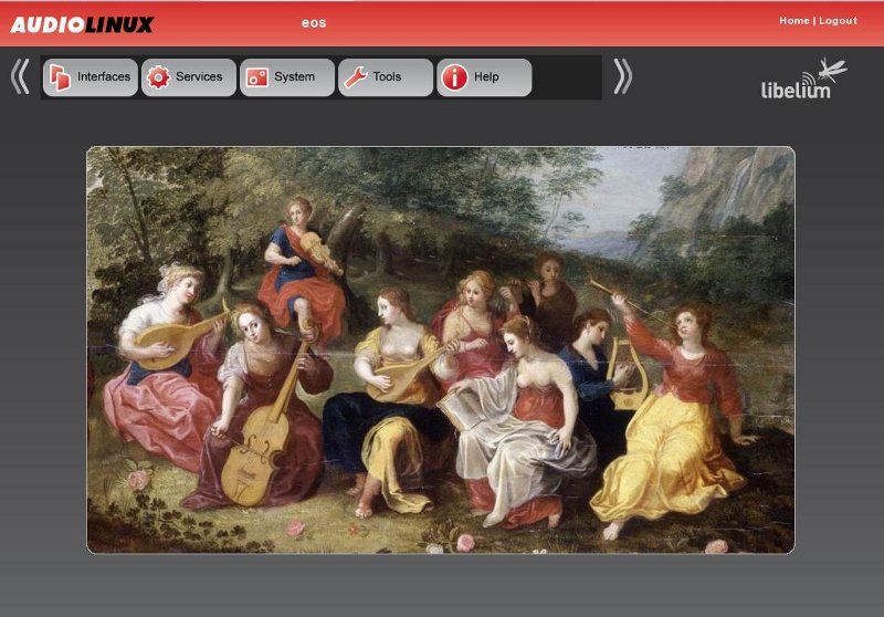

Do podstawowego zarządzania wykorzystany został webpanel z Voyage.
Jest on bardzo prosty, ale dla mpd zawiera podstawowe możliwości. Planuję go nieco zmienić w późniejszym czasie i może rozbudować. W przyszłości też chcę dodać do systemu serwer squeezeboxa i być może jakieś inne dlna. Do tego wstępnie jest kilka aplikacji klienckich do mpd z interfejsem www, na razie wciąż szukam jakiejś najlepszej do zdalnego zarządzania.

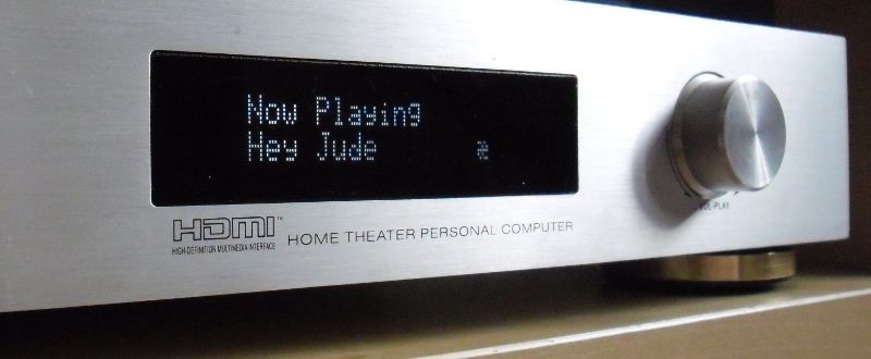

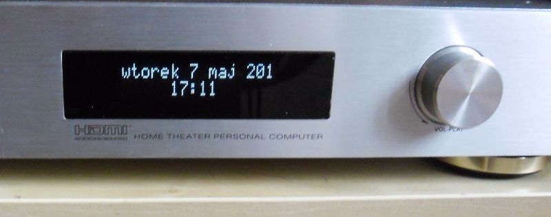

Najważniejsze dla mnie jest to, że uzyskałem coś, o co od początku mi chodziło. W zakresie playera funkcjonalność podobna, jaką ma Squeezebox, możliwość sterowania wszystkim za pomocą pilota i z informacjami na panelu LCD. Monitor, mysz i klawiatura nie są potrzebne. Jednocześnie jest możliwość normalnego użytkowania maszyny tak jak komputera, jest możliwość podłączenia do monitora (telewizora), jest też możliwość zdalnej okienkowej pracy przy jakichś bardziej skomplikowanych zadaniach. Jednak rok użytkowania squeezeboxa przekonał mnie, że na co dzień nie potrzeba nic więcej niż daje squeezebox (w sensie sposobu obsługi i wyświetlania informacji).
Załączam dwa obrazki. Jeden podczas grania, a drugi podczas wyłączonego programu. Mam wyświetlacz tylko 16x2, ale ponieważ informacje się przewijają, więc nie odczuwam dyskomfortu. ;)
