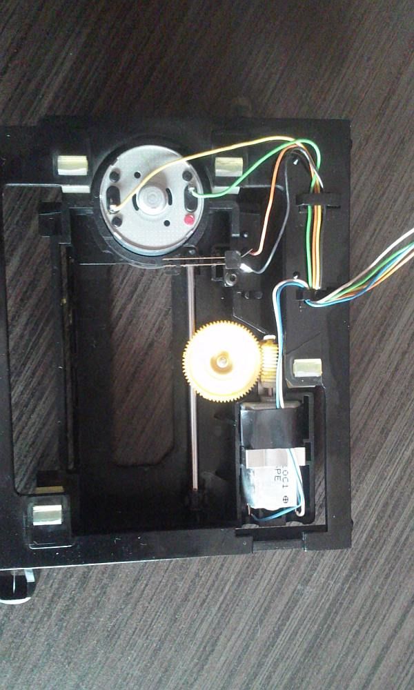

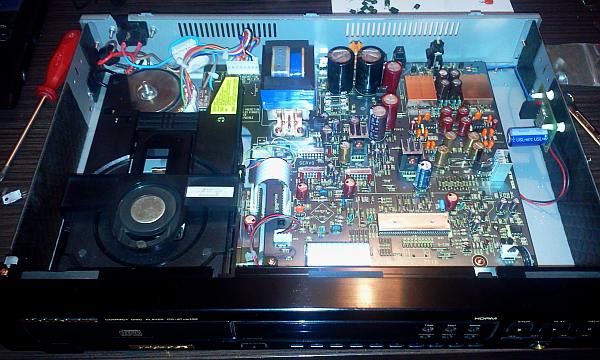

Niedawno zmodernizowałem trochę mojego cd67mkIIOSE.
Najpierw wymiana lasera na nowy VAM1201,
ale przełożony do starej mechaniki.
Chińskie silniczki chodzą głośno i gubią ścieżki na cd-r.Kaszana.Szkoda podwójnej roboty.Lepiej kupić sam laser i wsadzić w oryginalny napęd.
Dodałem trafo do zasilania sekcji analogowej i DAC+stabilizator.
Nowy większy bardziej precyzyjny kwarc,wymiana kondensatorów na Elna cerafine,Elna silmic wstawione w inne miejsce,Nichicon,opampy na OPA 2604,podstawki,gniazdo IEC,pierścienie ferrytowe,
Zaekranowany procesor i kości serva Male przeróbki przy DAC.Usunięte kondensatory wyjściowe.HDAM zostawiłem.Wytłumienie obudowy po bokach i na górnej pokrywie,i inne pomniejsze zmiany.Na razie słucham-jest lepiej ale jak?za krótko by coś powiedzieć.
