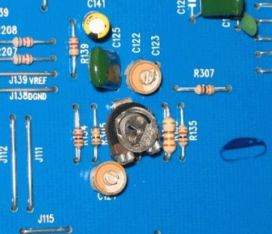

Mam info z serwisu Trimex-a przynajmniej dla NAD524 jak zrobić żeby czytał wszystko bez marudzenia na różnego rodzaju płytach CD-r, prawdopodobnie pomoże również dla 522 (521???), nie wiem jak z nowymi modelami bo nie widziałem ich od środka, ale załączam info może komuś się przyda.
W serwisie (Trimex) wykonali następującą modyfikację:
- wymiana R131 na potencjometr montażowy 47kiloomów
- usunięcie C123
- zamiast C123 wlutowanie C=10nF (od spodu płytki) ale nieco inaczej - jednym końcem tam gdzie był C123 a drugim końcem do R133.
Kluczowa okazała się regulacja trymerami C122 i C124 oraz zamontowanym potencjometrem montażowym.
Pozdrawiam i życzę powodzenia
