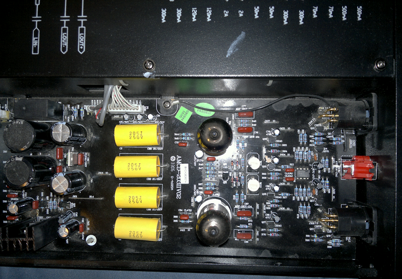

No Panowie Sprawa dotyczy MCD204>>polecam coś następującego:
Wymiana Kondensatorków 2uF MKT z Chin na Mundorfy M-capy 4,7u/250V..odtwarzacz wręcz dostaje dolotu!
Miodzio, mięcho i mikro detale..oddech i przestrzeń..inwestycja mała, a różnica duża> Serdecznie polecam!

Wymienione 4szt. ? Czy te przy wyjściu też? Czyli w sumie 6 kondów trza wymienić.
Wysyłane z mojego Transformer TF101G za pomocą Tapatalk 2
Tak 6 Mundorfów i 4 te małe przy lampach na zdjęciu teraz niebieskie też wymienione i jeszcze 2 rezystory których nie widać ale o to już pytaj Piotrka608 bo ja nic więcej nie wiem ;)
No to Piotr jak piszesz nowine to opisuj baaardzo dokładnie :D
Co gdzie i za co zostało jeszcze podmienione?
Jutro rozkręcam swojego AA ,sprawdzam czy jest podobnie i zamawiam części. Tylko napisz jakie.
I powtórzę pytanie co do wartości kondów,przypadek,próby czy jakieś wyliczenia?
Jarek
Choroba łatwy ten opis nie będzie..4,7uF dlatego ze to mniej więcej 100% więcej jak było..a wyczytałem na forach, od jeszcze bardziej guru odemnie,że więcej np 6,8 czy 8,2uf nie za dobrze bo podmula na basie..w to wierzę bo tymi kondkami sygnał zbalansowany jest podawany na lampy. Potem są cztery kondziki koło lamp 100nf/250V warto wstawić coś dobrej klasy mkp o nawet pojemności 1uF..niestety jest wredne ograniczenie czyli raster na druku jest 10mm...mało co idzie podpasować..ja akurat miałem cudne błękitne epcosy 680nF..to wstawiłem...są dostępne w hfo electronic na alledrogo.
Potem właśnie są małe elektrolity Rubycona 47uF/25V i zamiast nich wstawiamy dwa kolejne mundorfy 4,7uF/250V....ALE!
UWAGA..jedna rzecz jak ktoś ma wzmacniacz o trudnej do napędzenia charakterystyce lub z pasywką na wejściu to wtedy warto zastanowić się nad zwiększeniem kondków wyjściowych na np 10uF/250V!...bo 4,7uF może być za mało...będzie brakowało basu.
Po tych kondzikach są dwa rezystory 1000ohm czyli 1K/1%..warto wstawić poprostu lepszej klasy rezystor może byc nieco mniejszy ja uważam, że wartość od 750Ohm do 1,2K będzie ok...żeby było jasne w sony ES w tym samym miejscu stoi (!)47Ohm!..idelane rezystory to dale, amtransy,bradleye,tesle czy nawet dobrej klasy vithormy czy philipsy..ja akurat miałem philipsa:)..a i mało tam miejsca rezystor ma normalny rozstaw 10mm.
AAAAaaaaaaaaa tak zupełnie POZA tematem..wiecie co ten MCD204 jest znakomity jako transport..moj denon s10 ma wejście cyfrowe i po coaxie naprawdę świetnie mi tu gra!!! mam wrażenie niekiedy, ze ma ładniejsza barwę niż na orginalnym napędzie:-I
Tak przy okazji tuningu MCD204 w wykonaniu Piotra.
Jeżeli zwiększymy te brązowe kondensatory ze 100nF na 0,68uF albo co gorsze na 1uF to będziemy mieli za dużo basu i takie brzmienie CD będzie dobre do bardzo jasnego systemu ale jak ktoś posiada ciepło brzmiący wzmacniacz lampowy to wtedy się zawiedzie taką przeróbką, bas będzie dominował nad całością. Posiadam MCD 203II czyli jeżeli chodzi o tor audio wyjściowy identyczny jak w 204 i uważam, że te brązowe kondensatory powinny być wymienione na dobrej jakości ale 0,22uF co dodaje przejrzystości, dźwięk jest z większym "wykopem" tak samo pozostałe proponowane przez Piotra zmiany są OK ale nie zwiększajcie tych brązowych do 1uF.

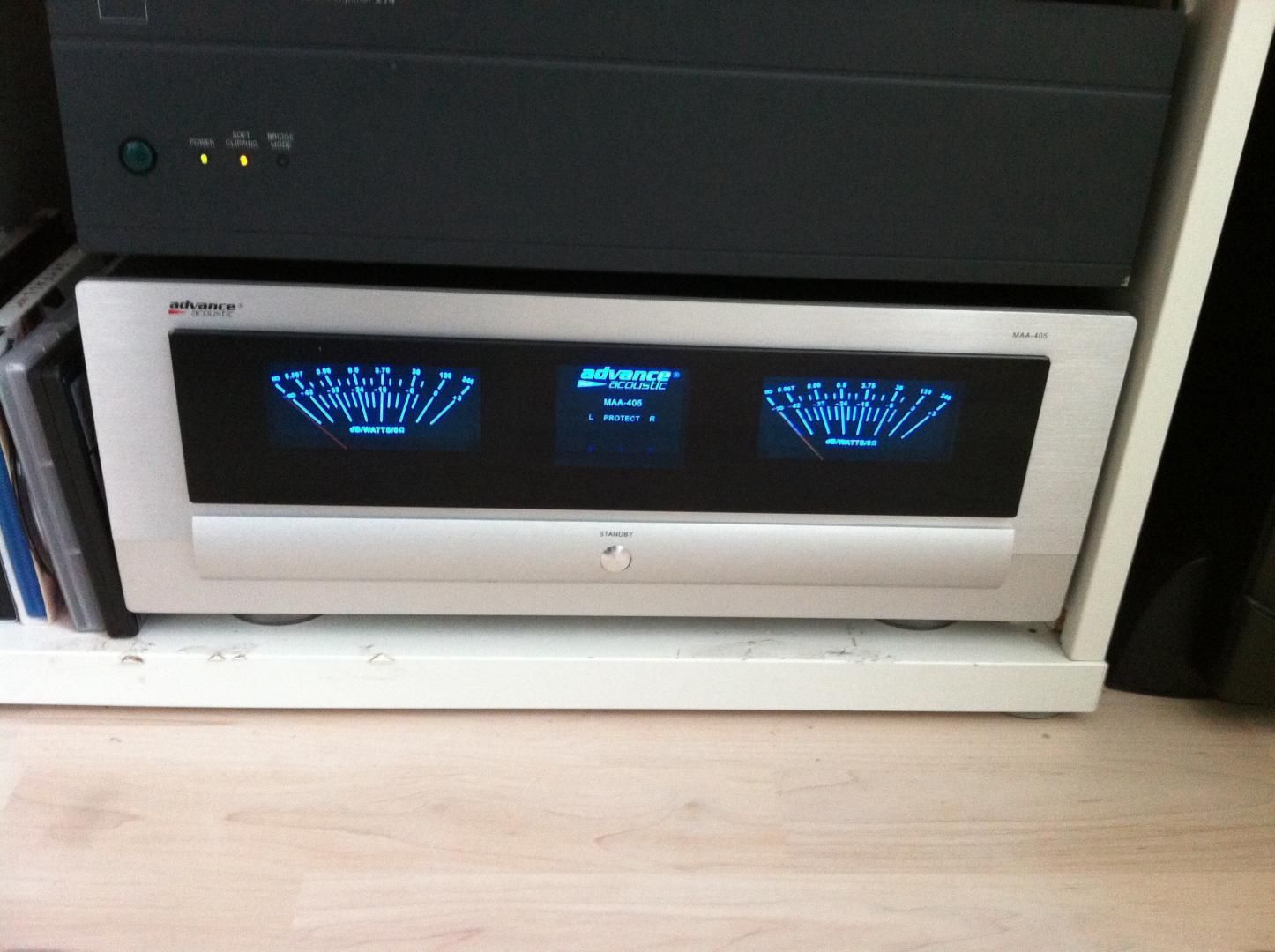

Wlasnie wymienilem nad216 na Advance Acoustic MAA-405
Nie jestem pewien czy to dobry pomysl ale nad nie
mial tryggiera i wlanczanie i wylanczanie go nie zawsze bylo
pamietamym,
Yamaha rx-v1800
Na centralny i tylne cantona
Nad 214 na L+R wysoki w klipsch rf82
Advance Acoustic na L+R fultone w klipsch rf82
No i czasami z 216 dochodzily zaklucenia ma glosniki
sadze ze kondensy podeschly wiec dlatego tez wymiana
Czy dobrze zrobilem?
Mocy nie brak gra ladnie no ladnie wyglada...
A szfke rozwalilem-poobijalem przy upychaniu
wzmacholi nie latwo podniesc na kleczkach 40 kg
i wsuwac tak by nie uszkodzic kabli, mam monstery
a te sa cholernie gietkie...
Czeka mnie nowy wydatek na dniach (ikea?)
Edytowane przez Daffi

Czy te kondensatory elektrolityczne, które są polaryzowane można zastąpić polipropylenami MKP bez polaryzacji.
Looknij na moje foto, tak myślę że te duże 4 szt 2uF można by wymienić nawet na tą samą wartość ewentualnie 2,2uF Mundorfa, bo i tak będzie lepiej jak jest.
Piotrek 608
  • 1 miesiąc temu...
A szanowny kolego jak najbardziej polecam wymianę tych 2uF na 2,2uF Mundorfy!!! Również tych 47uF co są na wyjściu...bardzo proszę dokładnie prześledzić ten wątek wcześniej pisałem, fotki również umieszczałem co i jak.
Mimo dość sporego kosztu samych kondensatorów Mundorf zmiana na serio się w tym modelu opłaca i ma sens.
BO... tam tak na serio winny być kondensatory bipolarne nawet elektrolityczne większość firm ze względu czysto oszczędnościowych daje zwykłe elektrolity..w lepszych klockach jest to mieszanka dwa elektrolity "plusami " do siebie i do tego jakiś niepolarny MKP..Tutak ja razem kilkoma kolegami przetestowałem kilka kondów i wyszło na to, że najlepiej spisuje się wartość 4,7uF..daje najładniejsze brzmienie, wypełnienie i pasmo.
