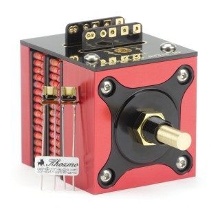

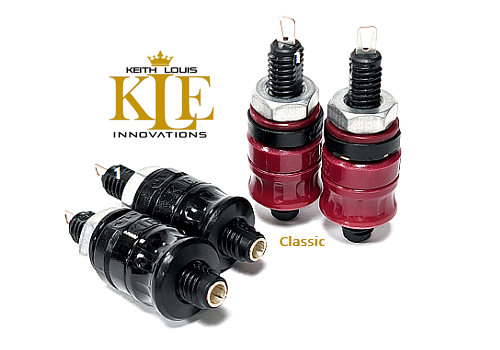

 Gniazda głośnikowe też wymieniłem na Kle i jak i rca na wbt srebrne ,duży przeskok można osiągnąć na wymianie potencjometru na drabinkę Khozmo ,ja poszedłem totalnie na maksa ,Lavardin jest bez przekaźników ,bezpieczników ,wymienione rezystory jak i kondy na mkp ,zasilanie dwa trafa Ogonowskiego po 400 wat kondensatory w zasilaniu Siemens Sikorel plus Miflex mkp itd  , najważniejsze porównanie z wersją oryginalną jak i najnowszą ITx no i  z np Halcro DM 68 .

Czy terminale głośnikowe Viborg BP604R i attenuator Khozmo - SERIA bedą odpowiednim wyborem...?
Ma ktoś doświadczenie z tymi komponentami...?
Jaka jest rezystancja oryginalnego Alpsa...?
Po zasięgnięciu opinii kolegi Artura padło na terminale KLEI Classic Harmony Cu/Ag i attenuator Khozmo
Kupiłem je i dwa dni temu wstawiłem w miejsce oryginalnych "gwoździ" w moim Sugdenie - rewelacja!
