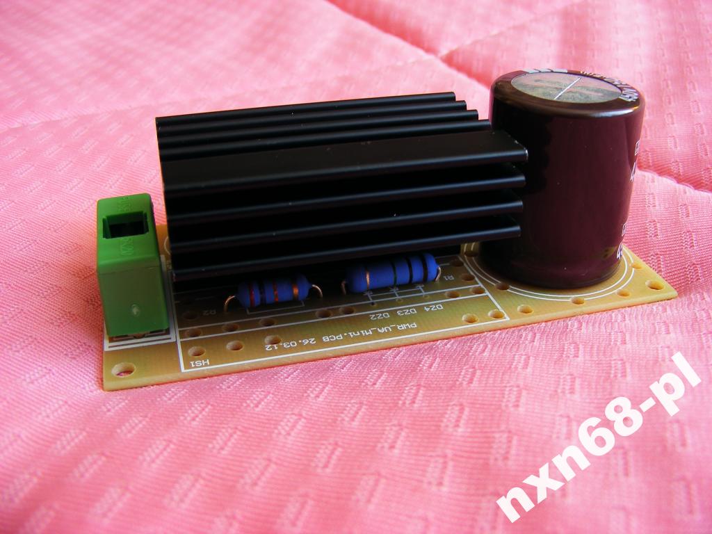

Do innego układu zakupiłem na allegro zasilacz jak w załączniku.
Myślicie że jak zastosuję go w miejsce ww. to jest krok do przodu w kierunku poprawy SQ czy po prostu zamiana jednego sposobu filtrowania na inny?

Zasilacz anodowy kupiłeś chyba ode mnie, jest to projekt Traxmana.
Diody zenera służą do stabilizacji napięcia wyjściowego. Zasilacza można użyć, także jako dławika elektronicznego, w tej roli użyło go kilku kolegów z forum między innymi do wzmacniaczy słuchawkowych. Osobiście stosuję go do wszystkich wzmacniaczy lampowych małej mocy jako główne źródło zasilania, plusem jest dosyć powolne narastanie napięcia, co ma wpływ na trwałość coraz droższych lamp. Mam, także zamiar użyć go w roli dławika w kopii Marshalla JTM45.

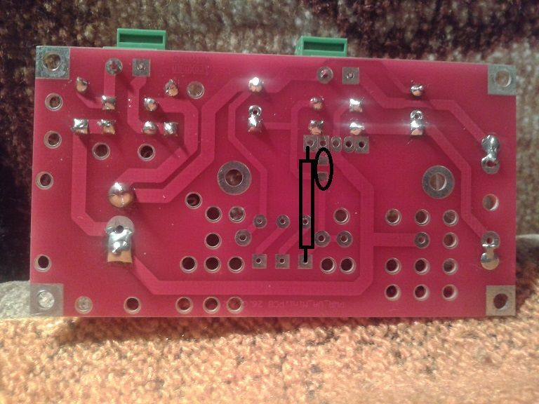

Jest jedna sztuka rezystora 1K i jest podłączona jak na schemacie niżej.
Od sprzedawcy nxn6 uzyskałem tylko ogólniki
- że wszystko jest ok
- że regulujemy napięcie rezystorem R2
- że wyliczmy go z prawa Ohma.
Brak informacji dla jakiego napięcia i obciążenia jest dobrane 27k, ogólnie bardzo mało informacji udziela o układzie który sprzedaje. A pytałem go 2 razy podając warunki jakie mam i jakie chce uzyskać.
Jak myślicie ( bo nie bardzo mam ochotę przelutować 10 rezystorów aby dowiedzieć się czegoś co można wyliczyć )
Mam trafo 150V, 100 mA, Obciążenie to docelowo ok 80mA i pożądane napięcie 170V. Jaki rezystor dobrać wg jakiej zależności to wyliczyć.
Bo nie jest to raczej liniowo z prawa Ohma skoro napięcie jakie się odkłada na rezystorze steruje tranzystorem i nie jest to jedyny rezystor w układzie.

Nie chcę się wcinać w Waszą małą wojenkę (sprzedawca - klient) - ale ten czerwony opornik to bez sensu narysowałeś raczej.
Jeśli pytasz moją skromną osobę o zdanie, to podtrzymuję to co napisałem wcześniej.
Jeśli rozważasz (nie wiem czemu) wariant:
A). bez diod zenera, to na schemacie narysowałeś taki wielki KRZYŻ. To jest właśnie opornik, którego wartość Ci w miarę dokładnie wyliczyłem. Patrz wcześniejszego posta. Na ile rozumiem ten układ, to w miejsce krzyża dajesz 115 kiloohmów i masz 170V na wyjściu. Te 80 mA to nie będzie stanowić raczej problemu. Wytracając 40 VDC na tym tranzystorze i radiatorze, z prądem 80mA - będzie się grzał nie więcej jak 3,2 Watta. Pikuś.
B). Jeśli natomiast chcesz mieć stabilizowane 170V, to po prostu wlutuj te diody zenera, ułożone w szereg, czubkami pokazując w kierunku "od masy" do wyższych napięć. Sznurek zenerek jak z linka wcześniej, czyli: 36V + 51V + 36V + 51V = 170V (z zapasem na spadek napięcia bramka - źródło, jak przypuszczam 4V?)
Modulik wygląda na bardzo porządnie wykonany, tak swoją drogą, z należytą starannością.

Masz rację zasugerowałem się tym ze ten 1K jest zamiast zenerek bo jest wlutowany od spodu. A to faktycznie jest R3.

Celem uzupełnienia zamieszczam zdjęcia zasilacza jaki nabył Daniel, schemat, widok pcb oraz zdjęcie pcb od strony druku. Mam nadzieję, że Traxman nie będzie miał o to do mnie pretensji. Szkoda, że opuścił, także to forum.
Pierwotnie R3 lutowany był w postaci SMD 1206 0,5W ale po wiadomości od użytkownika, że przy napięciu ponad 400V oporniczek wyparował, lutuję teraz opornik tradycyjny 1-2W.
