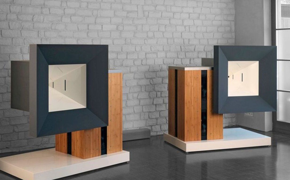

Bardzo ładny niemiecki projekt typu Unity (150Hz w tubie) plus bas nerkowy. Cena jedyne 350.000$

Wiadomo coś więcej o tych monitorach? Na basie wdzę TAD a horn przypomina JBL 2380A.
2 drogi czyli driver na pewno nie będzie od JBLa, chyba że beryl. Prędzej TAD4001.

2380 na pewno. Podobny:

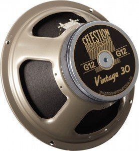

Ostatnio kupiłem sobie nowy /stary piec gitarowy (Mesa Boogie) na głośniku wysokoskutecznym  12" Celestion i jak usłyszałem te skoki dynamiki i bardzo szybkie narastanie sygnału z tega papierzaka to musiałbym posłuchać czegoś na bazie wysokoskutecznego głośnika estradowego w wersji hifi ?
jako ciekawostka:
Parametry techniczne :
Moc znamionowa : 60 W
Średnica : 12" 30 cm
Impedancja : 8 ohm
Efektywnosć : 100 dB
Typ kosza : stalowy
Pasmo przenoszenia : 70 - 5000 Hz
Częstotliwość rezonansowa : 75 Hz
Waga : 4,7 kg
zasilanie
5W klasa A EL84
lub 30W klasa A/B EL84

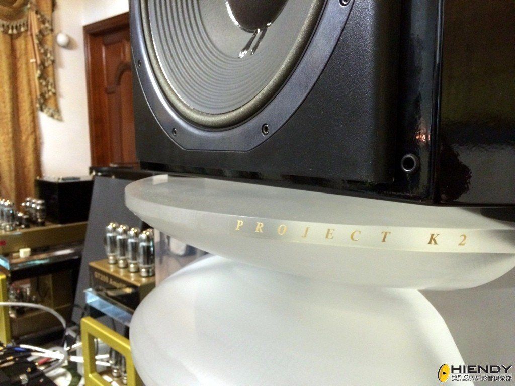

Greg Timbers opracował Horny dla K2 S9500: constant directivity, Bi-Radial® Horn.
Cytat
As with the Everest DD55000, the concept for K2 S9500 was defined by Bruce Scrogin, the President of JBL International, and a team was assembled to execute the design. Greg Timbers was responsible for the system engineering, cross-over, horn and enclosure geometry. Douglas Button was responsible for developing the bass transducers and Fancher Murray was responsible for the high-frequency compression driver. Brian Lusty, Product Development Manager for JBL International, worked with Dan Ashcraft on the industrial design.
The exceptionally inert S9500 horn is based on an acrylic material originally developed by the US space administration NASA. Two and a half times denser than MDF fiberboard, the horn is virtually non-resonant and stronger than any wood.
