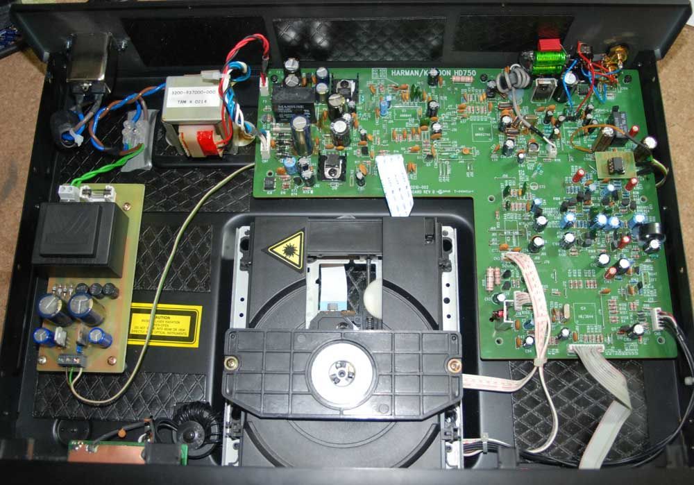

Nie wiem czy pomogę, bo elektronik ze mnie żaden, ale w swoim harmanie mam taki przełącznik, który cos tam zmienia, ale co on ciągnie i skąd to juz nie pamiętam- robił mi znajomy.
Być może. Jak przełączam tym przełącznikiem to słychać lekki puk:) i zaczyna się zastanawianie czy gra to inaczej:) dla jednych tak dla innych nie - jak z wszystkim pewnie. Tak samo Cambridge Audio Stream magic 6 są jakieś 3 filtry i czy słychać jakąś wielką różnicę?
