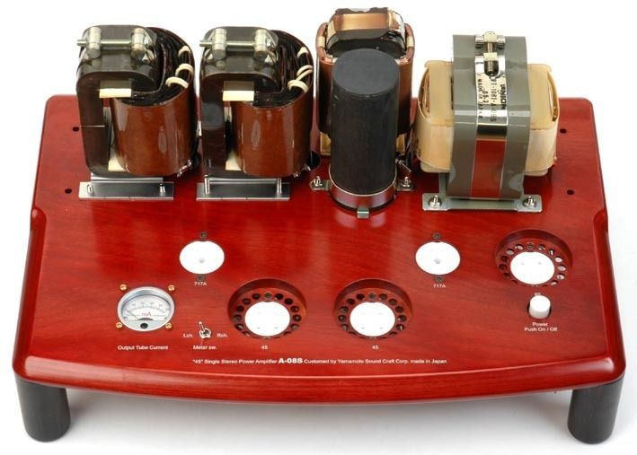

Witam . Potrzebuje porady jak uzyskać taki mniej więcej kolor okleiny.
Robię ramkę do wzmacniacza lampowego i szukam forniru i bejcy aby uzyskać podobny efekt.
Jakiego forniru użyć i jakiej bejcy (marka odcień) ?,
Ramka mi się wycina CNC ze sklejki ma zaokrąglenia na krawędziach więc potrzebuję forniru o długości min 125 cm który nie "pęknie" przy klejeniu na zgięciach (foto jak to mniej wiecej będzie wyglądało w załączniku).
Z lakierowaniem sobie poradzą.

Kiedyś podobne efekty uzyskałem za pomocą jasnej okleiny z miej więce jednolitą strukturą (bez wyraźnych wybijających sie słojów
na to bejca spirytusowa, jest wielu producentów i odcieni trzeba poeksperynemtować (trudne słowo ;-))
a na to lakier pewnie jakiś natrysk poliuretanowy+polerka

Wygląda to trochę na czerwień skrzypcową..

Ja do barwienia na tzw ''oko'' uzywam bejcy w proszku (nie wiem czy mozna taka jeszcze kupic), rozpuszczam w wodzie i robie proby, jak wyschnie to caponem zeby wyciagnac kolor i zona sprawdza kolor.
