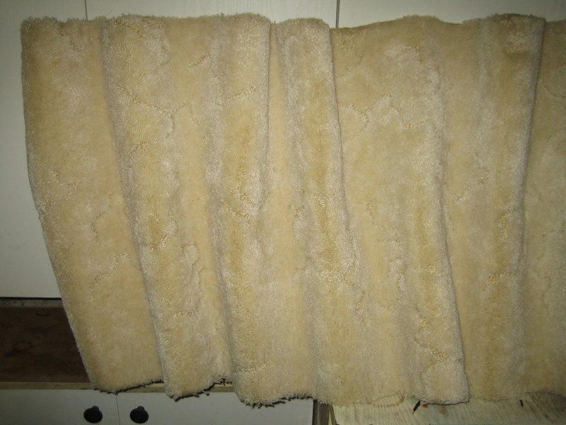

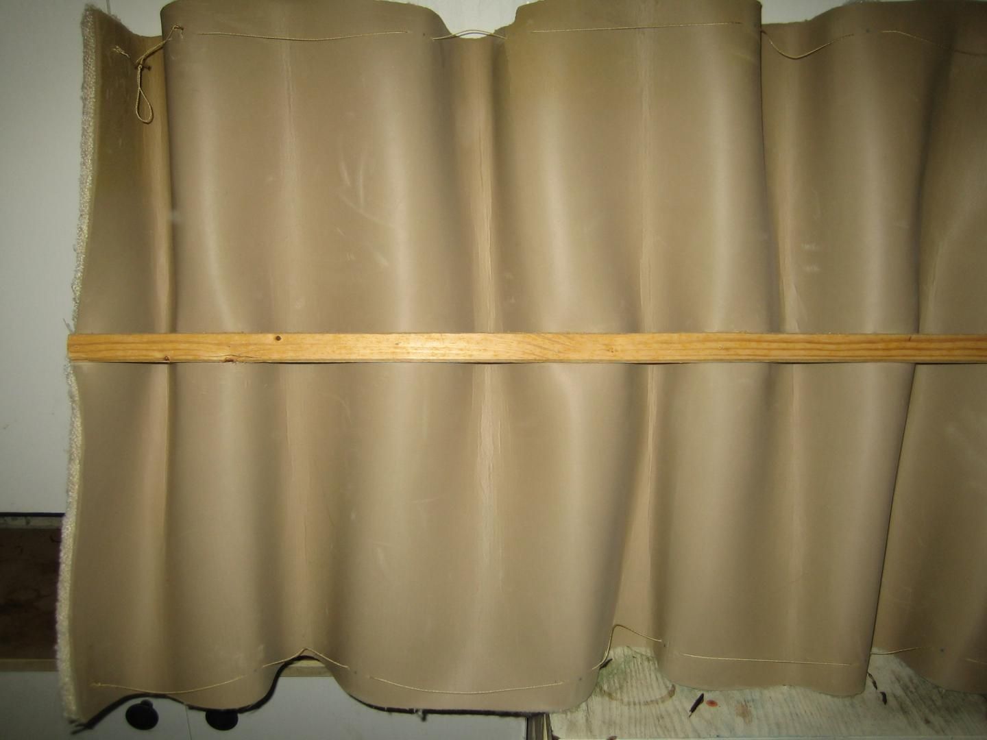

Potwierdzam. Miałem to kiedyś u siebie. Głowa za blisko tylnej ściany. Ten pomysł z materacem, to dobry kierunek. Ja zrobiłem ze starej wykładziny coś takiego. Dało to całkiem zadowalający efekt.
