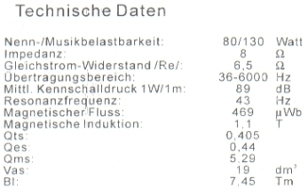

McGyver - to sa parametry tego głośnika z pleciona membraną z fiberglassu? (masz może jego zdjęcie?)

Ten ci on jest. Dałem dwa w 30litrach basrefleksu i bas powalał. Jakość też bardzo dobra jak na głośnik za 70 zł. Zamiast najtańszej Vify użyłbym Peerlessa DT100 (wa10, sr10), bo lepiej się zgrywa z tymi głośnikami, a ponadto lepiej toleruje niedostatki elektroniki. Można też z najtańszym Morelem, i to już może być przedsmak highendu.

ten głośnik ma taki sam kosz i układ magnetyczny jak wspomniany Mission, również te same parametry katalogowe, a różni się tylko materiałem membrany, zatem stroić go należy tak samo jak Missiona, najlepiej pracuje w 15 litrów bassrefleksie. Kapitalny basik. Jest też wersja 15 cm.
