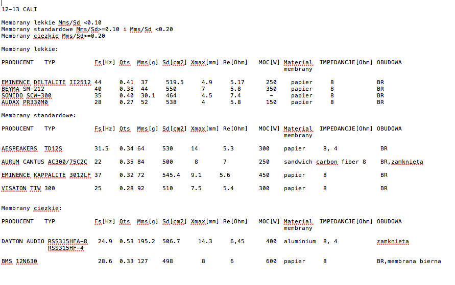

Popierając postulat wrzucamy naszą subiektywną propozycję najlepszych aktualnie dostępnych głośników 10-11" do różnych zastosowań bez względu na cenę.
Podział uwzględnia różne typy i wielkości obudów. Od OZ do OB

TIW300 to bardzo dobry głośnik i umieścimy go w tabelce z głośnikami 30cm.
Na razie pisaliśmy o grupie 10-11"
TIW250 nie są jednak tak dobre i tu nie znalazły się w opublikowanym zestawieniu.
