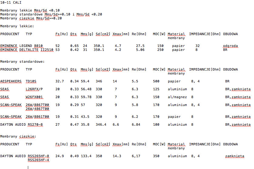

Gość HarpiaAcoustics
Arczi87 - dobry pomysł. Proponuję kategorie: 10"-11", 12"-13", 15", 18".
Popierając postulat wrzucamy naszą subiektywną propozycję najlepszych aktualnie dostępnych głośników 10-11" do różnych zastosowań bez względu na cenę.
Podział uwzględnia różne typy i wielkości obudów. Od OZ do OB.
Dla mnie sztampa i nudy na maksa, ale ja nie jestem taką firmą jak Harpia, więc mogę wybierać spośród przetworników, których oni użyć nie mogą. No i ja nigdy się nie pogodzę z absurdalnymi rozrzutami parametrów Daytonów i oszustwami Seasa.
Głośnik sam w sobie nie jest rozrywkowy :)
Proszę o przykład głośnika którego nie możemy użyć.
