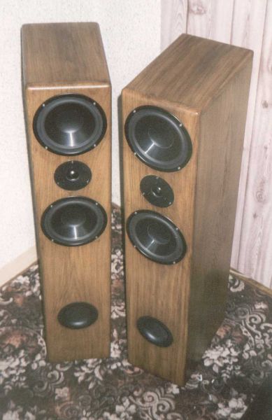

Ja popełniłem kiedyś skrzynki z klepek dębowych (wzór QBA Sobieski) ale z całych desek nie próbowałem bo raz zrobiłem sobie stół z wielkiej dechy sosnowej i którejś nocy o mały włos nie odjechałbym erką do szpitala z rozległym zawałem serca jak znienacka sam z siebie pieprznął i huk obudził pół osiedla. Nie rozpadł się na części, tylko sam blat pękł wzdłuż z niewiadomego powodu. Coś jak w "Nie do wiary" albo "Archiwum X"
Naukowe teorie mnie nie interesują. Zresztą kogo tu interesują? To jest forum dla audiofilów.
Te są z litego dębu:
A więcej o nich tu:
