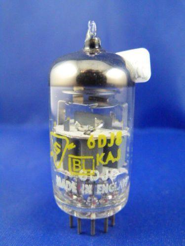

Czy aby ten Brimar bez drucików to Brimar ???
Raczej na 100% jest to Brimar. Komu by się chciało przyklejać takie znaczki pocztowe?

Wcześniej miałem inne Brimary ECC88 ale oddałem bo miały byc NOSY a były na ok. 85-90%. Ale dźwiek był po prostu piękny. Lepszy od Bugle Boyów.
Sprzedawca, a to uznany gośc z eBay twierdził, że Brimary dostać w granicach 100% lub powyżej to prawie niemożliwośc. Podobno te lampy były tak produkowane i nie osiągały większych wartości prądów. Nie wiem ile w tym prawdy.
Poza tym na Brimary trzeba uważać bo podobno dużo podróbek.
Ja teraz w AN DAC4 gram na Siemens CCa z 1969 roku czyli nie na tych kultowych z początku lat 60-ych ale i tak jest znakomicie. Identyczne lampy siedzą u mnie w pre Audio Research i zostają. A testowałem Bugle Boye, Brimary, Mullardy i właśnie Siemensy CCa.

Tu widać ten " brimarowski drucik " na anodach. Raczej nie do podrobienia :>) Dla laika to Sylvania prawda ?
