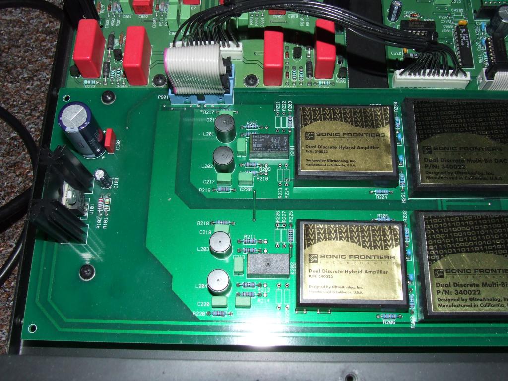

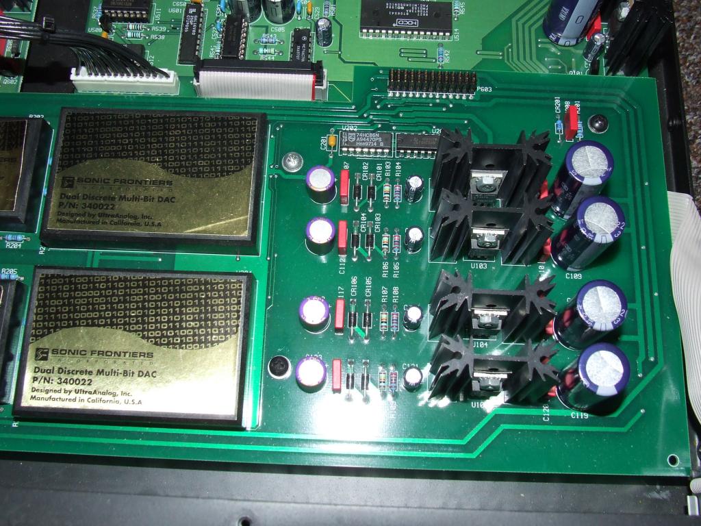

A mozna prosic jeszcze o zblizenia?
proszę bardzo
robeeert - to był kiedyś bardzo dobry DAC, myślę że teraz jest dalej przynajmniej dobry. Jednak pewnych ograniczeń, związanych z częścią cyfrową, nie przeskoczysz. Technika nie stoi w miejscu. Obecnie produkowane topowe DACi grają lepiej.

Przykład pierwszy z brzegu (patrząc na tego Sonica): input receiver
Zastosowany tam Crystal CS8412 ma jitter własny na poziomie kilkuset ps, tj, 10-20x więcej niż obecnie produkowane kości np. Wolfsona. Tak samo przestarzały jest filtr cyfrowy który tam siedzi.
sprostowanie, siedział tam AES21, teraz siedzi CS8414 w moim egz.
ten dac gra najlepiej po I2s-e, wiec ten input receiver nie bierze udziału
jaki filtr? PMD100? zworką się go omija, jest kiepski
AES21 miał bardzo dobre parametry (jak na tamte lata - znacznie lepsze niż wszędobylski CS8412), ale niestety okazał się być awaryny, a w chwilę później - także niedostępny. ZTCW potem próbowano reanimować te przetworniki wstawiając właśnie CS8414 w miejsce niedostępnego AES21. CS8414 był jednak niewiele lepszy od CS8412 i sporo gorszy od AES21. Nie dziwię się Sonicowi, że poszedł w rozdzielone sygnały I2Se, bo gwarantowało to znacznie niższy jitter interface'u. Szkoda że więcej firm nie poszło tym tropem i nie stworzono jednego standardu dla wszystkich.
Nie widzę tu drugiego filtra cyfrowego - zakładając że ten PMD100 był odłączalny, co przejmowało jego rolę ? Czy może ten PMD100 miał dwa tryby, bo już nie pamiętam ?
Crystal ma jitter max 200ps, Wolfson max 50ps, obecne konwertery asynchroniczne maja jitter na poziomie jitteru zegara czyli nawet ponizej 1ps i mniej i co z tego, NIC. Zjechalem jitterem do poziomu 100fs i zrozumialem ze to nie ma sensu, femto sekunda to jest 10 do -15 sekundy (czestotliwosc swiatla widzialnego to okolo 10 do -15, wiec...) na zdrowy rozum przy czestotliwosciach maksymalnie 20kHz modulacja jakakolwiek moze nastepowac nie moze miec wplywu na dzwiek. Tutaj o co innego chodzi... ;)
Filtry cyfrowe obecnie chodza na wiekszych czestotliwosciach i co z tego? Nie wiele to zmienia, jak duzo ludzi slucha DAC-ow bez oversmaplingu i takie DAC-i uwaza sie za lepsze, n.p. znowu nasz przykladowy Audio Note.;)
Elberoth, CS8414 nie jest gorszy od AES21, przynajmniej ja różnicy sonicznej nie wychwytuje, mam pod niego podstawkę,
można szybko podmienić i szukać różnic. Ten DAC jednak gra najlepiej po I2s-e i jak ktoś ma do niego dedykowany transport T3 nie zawraca siebie głowy tymi input receiveami, Jaki input receiver ma lampi? :)
I2s zapewnia jitter na poziomie zegara, czy tutaj wogole juz mozna mowic o jitterze interfejsu, czy tez tylko o jitterze zegara tylko? ;)
