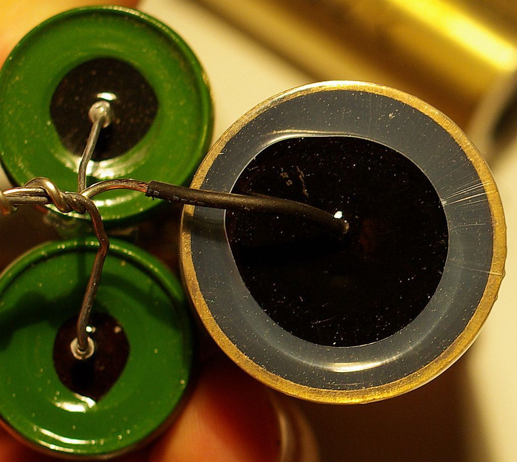

tak z ciekawoci
gdzie takie rownolegle polaczenie zastosowales?? obligado z k75?? czy cos w tym stylu?? eozumiem ze zwrotka a nie sygnalowe??
na hificolective sa takie do wziecia, cena bardzo rozsadna, chyba nizsze modele mozna sobie podarowac
i dobre opinie slyszalem o tym mnowym produkcie, ale nie testowalem
tak z ciekawoci
Zwrotka 10uf Obbligato i 2x 1uf K75-10, bo Obbligato nie ma 12uf w ofercie.

laczenie na pale duzych kondensatorow z malymi i to roznycnb firm z reguly nie wychodzi na dobre, moze ci obcinac pasmo i robic ogolnie niezla kaszane z dzwiekiem. (malo polaczen tak naprawde dziala) jesli juz to 2 takie same kondy i tej samej pojemnosci.
kondensatory maja rozne parametry, jak laczysz rozne ze soba (firma/wielkosc) to zachodza miedzy nimi rozne zjawiska.
to tak jak bys rozdzielil dzwiek na 2 tory i je ze soba skleil - inna szybkosc, dynamika, barwa etc.
chcialo by sie zeby zagraly dajac to co maja najlepsze a w rzeczywistosci oddaja raczej swoje wady.
Probowalem w wysokotonowce i dzwiek byl przyciety, brak przestrzeni, malo detali. ogolnie syf
