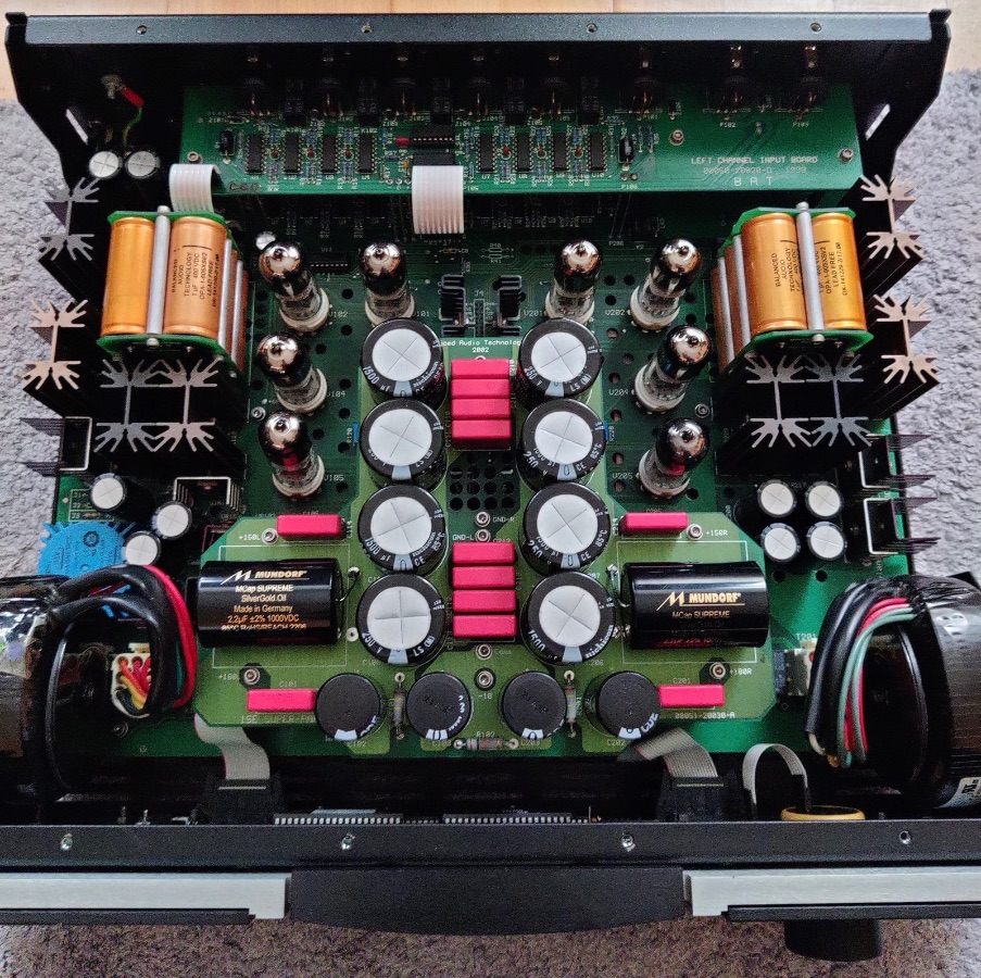

Kolejny upgrade mojego VK 51SE.
Niestety z konieczności ponieważ nieruszane Jenseny olejowe w płytce SE popuściły oleju.
Na szczęście w porę wychwyciłem. Dodatkowo trochę z nudów wymienione wszystkie pozostałe elektrolity te malutkie (100 uF 16v - 6 szt.) i ceramiczne (10nF - 2 szt).
Olejowe jenseny zastąpione porządnymi Mundorfami.
No myślę, że kolejny krok na przód w kierunku magicznego dźwięku.
BAT VK 500BAT-PAK, BAT VK 55 + BATVK51SE + Lumin T2 + Sony CDP7X ESD+ Wilson Audio Sophia2, okablowanie FadelArt, Acoustic Zen.
Czekamy na wieści jak się wygrzewają i jakie soniczne różnice się pojawiły.
Że tak powiem - po tych operacjach to masz PRE jak nowe
