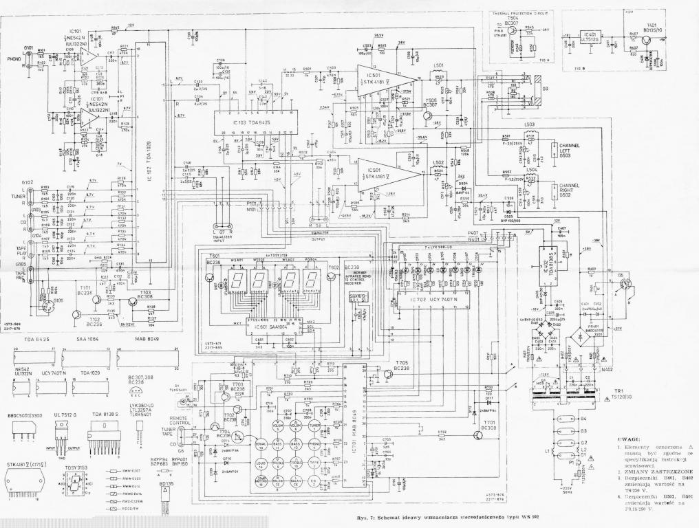

Dostałem w ręce tego WS-a. Ten model ma scalony regulator napięcia (to taka mała kostka na tej blaszce radiatora w prawym dolnym rogu - zamiast dwóch wielkich obudów przypominających tranzystory )
Spalony był jeden bezpiecznik z tej pary dwóch w górze płyty. A bezpiecznik - T800 - ten jeden z trzech na dole płyty - był zadrutowany.
STK i jedna dioda mają brudne luty lub to tylko moje wrażenie - może były wymieniane.
Jeden kondensator przy radiatorze jest spuchnięty.
Będę się stopniowo zagłębiał w konstrukcję bo nie dysponuje jeszcze odpowiednim miernikiem. Na razie sprzęt rozebrałem do umycia i drobnych napraw obudowy. Nie widzę śladów żadnych przepaleń na rezystorach.
Przy tej okazji pytanie czym można malować konserwować uzupełniać ubytki takich plastikowych ścianek przednich?.
Mam kilka laickich pytań. Przede wszystkim dlaczego niektóre elementy bierne wlutowane w płytę są na długich nóżkach - chodzi o to że nie były przycinane do montażu - rezystory i niektóre kondensatory suche sterczą na wygiętych nóżkach? To ma tak zostać?
Czy wymiana wszystkich elektrolitów na płycie jest sensowna? Czy raczej każdego należy tylko pomierzyć i wymienić te które wyschły?
Ostatnie może głupie pytanie - jak mierzyć elementy bierne wlutowane w płytę? Musze je odlutować czy wystarczy się przypiąć miernikiem do nóżek? Wiem ze pytanie wygląda dziwnie ale ostatni raz dokonywałem pomiarów kiedy byłem w szkole podstawowej, przy pomocy takiego zabytkowego radzieckiego miernika na wskazówkę w stalowej wojskowej skrzynce.

Masz w ogóle schemat tego wzmacniacza? Bezpieczniki z tego co piszesz już są popalone a bez przyczyny nie padły.
Hidden Content
haj-fajowo jest;)
Link to comment
Share on other sites
Schematu nie mam. Oczywiście mogę go ściągnąć i ściągnę. Zakładałem że bezpieczniki poszły z powodu albo niewłaściwej eksploatacji albo właśnie padniętego STK z powodu niewłaściwej eksploatacji.

Ściągnij schemat, sprawdź od czego są popalone bezpieczniki, spuchnięty kondensator i wtedy mozna jakieś wnioski wyciągać.

Dokonałem dokładniejszych oględzin, ale wzmacniacza nie podłączałem do źródła i do kolumn.
STK4181V prawdopodobnie był wymieniany.
Dioda D406 prawdopodobnie była wymieniana (dioda przy regulatorach napięcia)
Opalony jest rezystor R521 natomiast Rezystory R548, R527, R515 wyglądają podejrzanie.
Kondensator C507 wygląda na spuchnięty - wypukła góra.
Spalony był bezpiecznik B501 wymieniony na nowy. Wymieniony bezpiecznik T800 wyglądał podejrzenie, albo był zadrutowany, trudno ocenić bo rozpadł się podczas wyjmowania z podstawki.
na razie mogę powiedzieć ze sterowanie działa wszystko się wyświetla.
Może ktoś ma koncepcję co do przyczyn tej awarii? Wygląda na to że dotyczyła tylko jednego kanału. Nie chciałbym spalić wzmacniacza zaraz po naprawie z powodu przeoczenia jakiejś istotnej części, którą należy wymienić.

Witam !
Wymienione przez ciebie części tyczą się tylko jednego kanału.
Co było przyczyną jego spalenia ?, to ciężko powiedzieć, ale jak był uszkodzony bezpiecznik B501 to ewidentnie świadczy to o jakimś poważnym zwarciu na wyjściu do kolumny,lub było jakieś wzbudzenie.
Rezystor R527 mógł być uszkodzony przez podłączanie niewłaściwych słuchawek.
Wymień te podejrzane rezystory i ten kondensator (chociaż widzę tutaj jeszcze kilka nie za fajnie wyglądających kondensatorów), oraz wy lutuj tego stk i pomierz wszystkie napięcia zgodnie z serwisówką.

Brakuje takiej cienkiej blaszki po prawej stronie w pobliżu gniazd CINC, to chyba jakieś ekranowanie jest, ale czego? W jej pobliżu nic istotnego nie widać.
Przy symbolu R501 u mnie jest jakiś potencjometr montażowy.
Układy scalone są w podstawkach, ale to już chyba efekt montażu domowego przez poprzedniego właściciela.
Czy można w tym urządzeniu coś poprawić, małym kosztem?
Myślałem na przykład o wstawieniu lepszych cewek - nie wiem do czego one i czy są istotne ale wyglądają na totalny badziew.
Założeniu większego radiatora na te dwa tranzystory z prawej strony płyty, bo ten co jest po pięciu minutach parzył. Nie dał się dotknąć jeszcze kilka minut po wyłączeniu. To chyba jakaś atrapa, a nie radiator.
Wykonaniu tego ekranowania (o ile jest potrzebne), w jakiś przyzwoitszy sposób.
Dodaniu układu zwłocznego załączania głośników na przekaźnikach - koniecznie. Może jakiś układ "miękkiego startu" transformatora? Boje się to cudo podłączać pod kolumny, bo daje takie strzały przy wyłączaniu i włączaniu, że mam obawy o kondycję głośników.
Czy ten wzmacniacz rzeczywiście tak nieszczególnie brzmi?
Teoretycznie ma 30-35Wmocy ale się tego nie czuje w porównaniu z typowym tranzystorowcem z tamtych lat.
Najchętniej skorzystałbym ze sprawdzonych opracowań i przykładów takich napraw i usprawnień.

Jak masz jakiegoś persona albo telefon podłącz pod wejście euqualizera i przednim panelu włącz euqualizer ,wtedy ominiesz sterowanie we wzmacniacza i użyjesz samej końcówki.
Wtedy będzie wiadomo czy końcówka ,czy przedwzmacniacz

<br />Myślałem na przykład o wstawieniu lepszych cewek - nie wiem do czego one i czy są istotne ale wyglądają na totalny badziew.<br />Założeniu większego radiatora na te dwa tranzystory z prawej strony płyty, bo ten co jest po pięciu minutach parzył. Nie dał się dotknąć jeszcze kilka minut po wyłączeniu. To chyba jakaś atrapa, a nie radiator.<br /><br />Wykonaniu tego ekranowania (o ile jest potrzebne), w jakiś przyzwoitszy sposób.<br /><br />Dodaniu układu zwłocznego załączania głośników na przekaźnikach - koniecznie. Może jakiś układ "miękkiego startu" transformatora?  Boje się to cudo podłączać pod kolumny, bo daje takie strzały przy wyłączaniu i włączaniu, że mam obawy o kondycję głośników.<br />
to na pewno pomoże wzmacniaczowi w pracy ale brzmienia nie zmieni
Spróbuj ominąć pre

"persona albo telefon" ? nie rozumiem.
Zapomniałem dodać ze własnie przydałoby sie także dorobienie direct, czyli ominiecia regulacji barwy.
Teraz przeczytałem wypowiedź uż. Diora ws 704 i widze że brzmienie wzmacniacza Ws 502 opisał w sposób podobny do mojego. Przynajmniej mam z kims wspólne odczucia, więc nie muszę wątpic w zdolnosci swojego słuchu. Wygłada na to, że ten sposób reprodukcji, jest "brzmieniem firmowym" Diory WS 502.

Poczytałem trochę na te tematy. Jeśli chodzi o ten mały grzejący się radiator to są na nim regulatory napięcia 12 i 5 V do zasilania układów logicznych przedwzmacniacza.
Stosowano tam regulator scalony, dwa małe regulatory w obudowach tranzystorowych lub regulatory Tesli w obudowach TO3. Do tego była dioda zenera podciągająca napięcie jednego z regulatorów z 5 do 12V.
Awaria tych regulatorów albo i dobranie niewłaściwego napięcia może uszkodzić układy logiczne przedwzmacniacza albo powodować jego niewłaściwe działanie.
Hidden Content
z tego linku wyczytałem że można dać dwa dobrane regulatory na 5V i na 12V bez diody zenera albo (tu nie wiem o co chodzi) połączyć je w pary szeregowo dzięki temu nie powinny się tak mocno grzać.
Powodem tych kombinacji przez Diorę było obniżanie kosztów.
Drugi temat traktował o przedwzmacniaczu który podobno szumi, bo tak ma. Na ile tak ma i na ile szumi, tego nie wiem. Autor pisał tylko że jest na jakimś modnym wówczas scalaku który miał taka cechę i że on dorobił sterowanie na innym scalaku. O co jednak chodzi to nie wiem. Nie znalazłem tez żadnych parametrów s/n przedwzmacniacza od WS 502
Ominięcie przedwzmacniacza nastąpi z pominięciem regulacji głośności?

Chodzi mi o preampa lub telefon .
Telefon podłączyć zamiast preampa? Do gniazda eqalizera?Czy to znaczy że po podłaczeniu Equalizera przedwzmacniacz w tej Diorze przestaje działać i zastepuje go eqalizer?
Hidden Content
Link to comment
Mam podłączyć telefon pod wejścia cinc equalizera? Taki zwykły stary telefon na tarczę? Jak to zrobić?
Po odłączeniu regulacji barwy pozostaje sie nadal regulacja głosnosci i balans - czy to znaczy że sygnał nadal idzie przez ten sam scalak w przedwzmacniaczu który jest posądzany o szumienie?
Zastanawiam się także do czego u mnie przy gniazdach głośnika są dwie cewki , oporniki i chyba dwa kondensatory? Ściągnąłem kilka zdjęć z sieci i na nich te miejsca na laminacie są puste. Może te dodatkowe elementy pogarszają dynamikę wzmacniacza?
Producent podaje dla niego dobre parametry szumowe. A jednak wzmacniacz gra jak przez gruby koc. Niezależnie od ustawienia głośności jest ten sam efekt.
