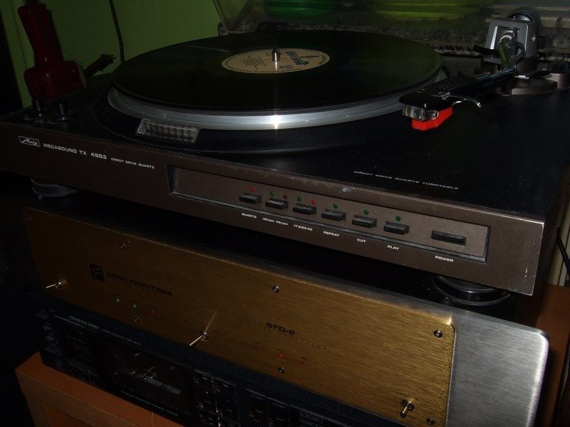

mozna uzywac kasy a mozna glowy.
gramofon szukaj z nrd np. metz, normende, dual, grundig kupisz za 100zł. to bardzo dobre gramofony i niczym nie ustępują takim za 4000. Ma być stary, z napędem direct drive i z ramieniem z aluminium na kardanach, automatic i nie być z plastku - aluminium i dykta pod spodem. trzy przykładowe, jeden nawet z audiotechnica

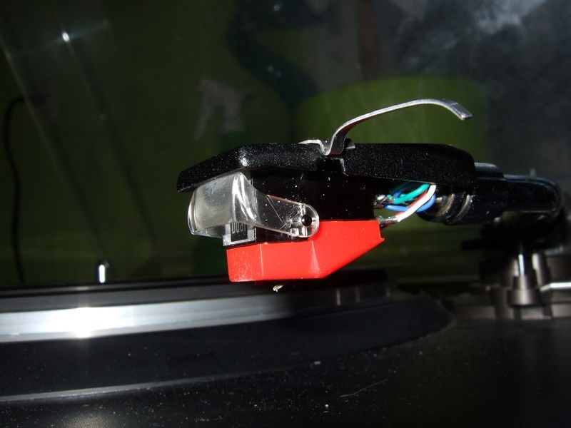

Do tego wkładka audiotechnika za 150zł. Do tego przedwzmacniacz gramofonowy złozony samemu albo od radmora z allegro.
przedwzmacniacz tu UWAGA wbudowujemy w gramofon, jeżeli nie ma srodku odpowiedniego zasilania dorabiamy zasilacz na małym, ekrenowanym transformatorze, 4 diodach, kondensatorze i stabilizatorze. W moim Metz znalazłem potrzebne napięcie.

ja swojego metza przynioslem z bazaru za 20zł; przedwzmacniacz riaa poskładałem, koszt całości 15zł, na płytce uniwersalnej, wbudowałem w srodek, wkładkę zaadaptowałem z Duala (audiotechnika) przykleiłem na kropelkę poprzez silikonowy placek do głowki ramienia.
I tyle w temacie.
