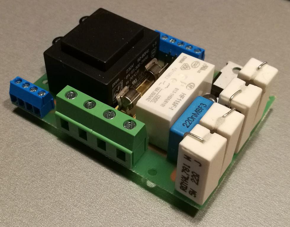

Kolega zamówił płytkę i pomęczył mnie o możliwość zdalnego sterowania. A, że miałem akurat swój zdalny włącznik z soft-startem i miałem na nim wyprowadzone nadprogramowe piny, to jakoś się udało :)
Sama płytka zdalnego przyciski z soft-startem wygląda tak:
Zaloguj się, aby zobaczyć treść (możliwe logowanie za pomocą ) post-39710-0-35837600-1520794564_thumb.jpgpost-39710-0-37932900-1520802515_thumb.jpg

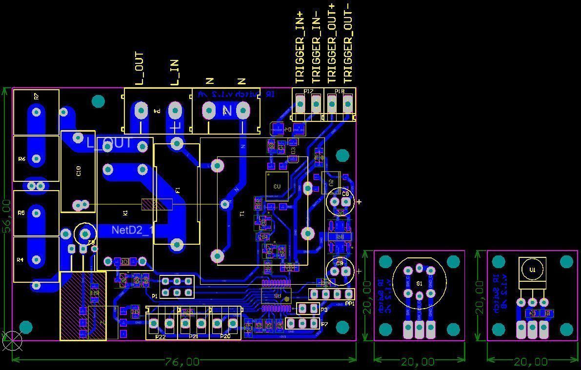

Soft-start o tyle ciekawy, że włącza poprzez triak w zerze (optotriak zero-cross) a i sam przekaźnik jest typu in-rush :) Samą funkcję soft startu można wyłączyć (wtedy włącza się od razu przekaźnik). Soft start ma też separowane wejście trigger, które jest nadrzędne oraz wyjście trigger, którym można włączać inne urządzenia. Załączany obwód prądowy ma też gasik w postaci obwodu RC.
Najważniejsze, jest to, że ma też wystawione pięć pinów, które użyłem do sterowania PVC z tematu. Dwa z tych pinów są podłączone do wyjść A i B enkodera, który jest podpięty do PVC, trzeci pin jest podłączony do wyjścia przycisku z enkodera (MUTE). Ostatnie dwa piny użyłem do sterowania prostym selektorem wejść, który się produkuje i wygląda tak:

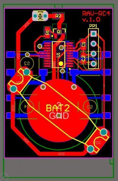

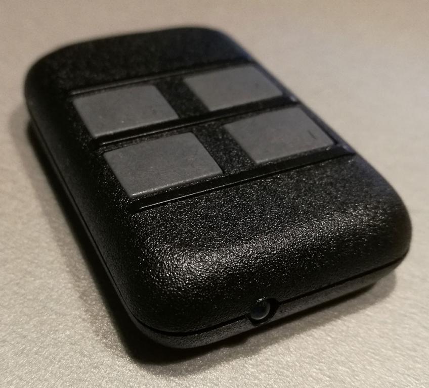

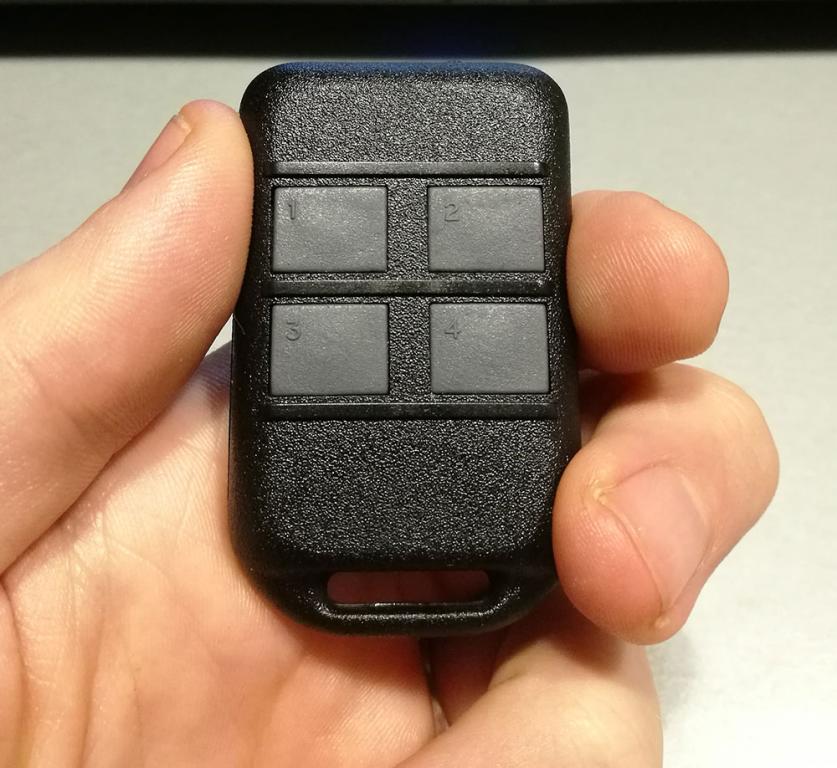

Całością steruje pilocik mojego projektu:
post-39710-0-73036400-1520802569_thumb.jpgpost-39710-0-17255700-1520795450_thumb.jpgpost-39710-0-82988100-1520795457_thumb.jpg
O samym działaniu:
- jeśli chcemy mieć jednocześnie enkoder i to zdalne sterowanie - musi to być enkoder z pełną sekwencją kodu Graya na jeden krok (czyli taki, który w PVC działa poprawnie przy wyborze opcji E3), używanie innego enkodera może spowodować uszkodzenie wyjścia z mojego włącznika
- działanie soft startu można wyłączyć zworką
- PVC należy ustawić aby włączało się z maksymalną głośnością 0, mój system sam zapamiętuje ostatnią głośność po 5 sekundach od ostatniej zmiany głośności lub wejścia i przywraca ją przy włączeniu
- długie naciśnięcie switcha w moim włączniku włącza i wyłącza system, krótkie zmienia aktywne wejście
- pilot ma 4 przyciski i obsługuje 5 funkcji
- klawisz 1 - krótkie naciśnięcie - zmiana aktywnego wejścia, długie naciśnięcie - MUTE
- klawisz 2 - włącza i wyłącza system
- klawisz 3 - krótkie naciśnięcie - jeden krok ściszania, przytrzymanie - ciągłe ściszanie
- klawisz 4 - krótkie naciśnięcie - jeden krok podgłaszania, przytrzymanie - ciągłe podgłaszanie
Jednoczesne używanie enkodera i pilota może powodować rozjazd wartości głośności, pomiędzy tą, którą ja mam aktualnie w systemie a tą która jest w rzeczywistości - wynika to z faktu, że moja procedura jest prawie nie czuła na błędy w generowaniu kodu Graya, w przeciwieństwie do tego jak to jest obsłużone w PVC. Po wyłączeniu systemu i ponownym jego włączeniu głośność zostanie przywrócona do tej jaką ja mam jako aktualną w systemie.

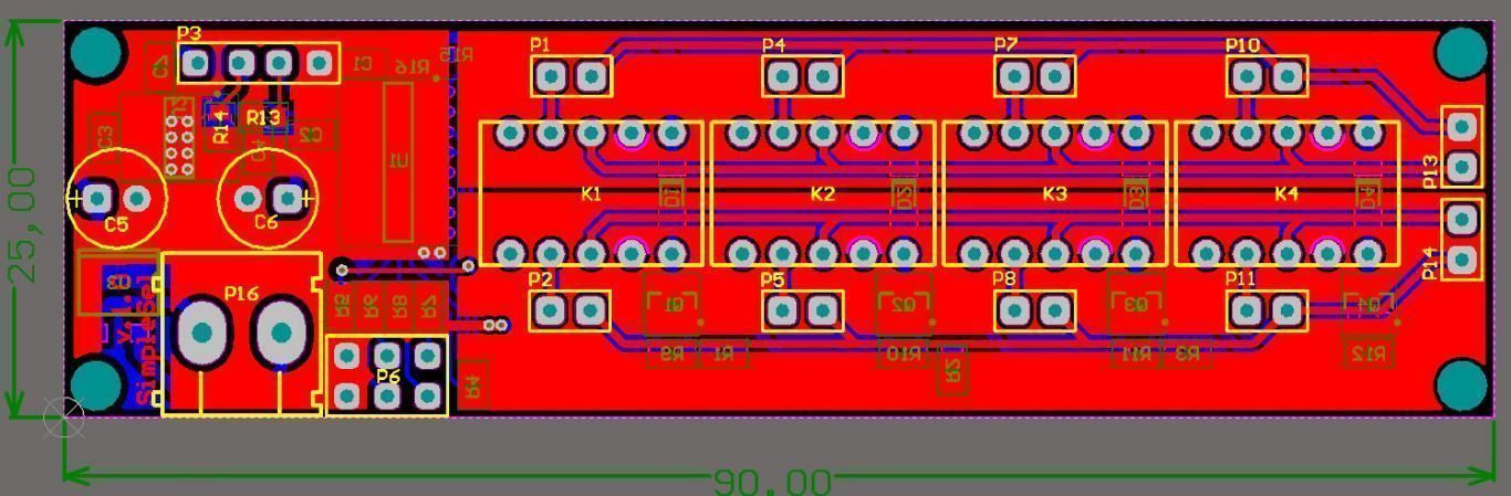

1. Czy łączył ktoś dwie PCB, aby sterować 4 kanałami ?
2. Może zbywa komuś PCB wyświetlacza ....czort przykrył ogonem :-)
KM
Bez przesunięcia nie ma teoretycznych przeszkód , w istniejącym module masz łączone równolegle sterowanie przekaźnikami lewego i prawego kanału . Co najwyżej sprawdź dopuszczalne obciążenie/prąd sterownika dla obciążenia 4 szt przekaźników .
