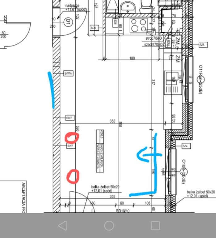

Drodzy Koledzy, posiadacze Kudosów. Rozważam wymianę swoich monitorów Triangle Signature Theta na Kudos'y.
Rozważam dwa modele C30 i Super20. Obecny setup: DAC - Exogal Comet Plus, Pre i Wzmacniacz od Ayre (150W/8Ohm). Mamy zatem raczej lampowate granie, ale na sterydach tranzystorowych. Punktowy, konturowy bas, wybitna średnica (nawet trochę wychodząca przed szereg) i szczegółowa, ale zaokrągląna na skraju góra. Ogólnie Ayre charakteryzuje się detalicznym graniem. W obecnym setupie oceniam, że Triangle grają na 5. Brakuje odrobinę dołu, średnica jest delikatnie zamazana bo jest to głośnik dwudrożny (szczególnie na rocku) oraz wybitna góra i soprany w wykonaniu bardzo dobrej tuby wysokotonowej.
Miałbym kilka pytań:
1. Czy C30 nie jest za duże do pomieszczenia w załączniku? Czy nie lepiej sprawić sobie kolumnę dwudrożną Super20
2. Czy charakter brzmienia nie jest za bardzo otwarty, wręcz żywy z Kudosów, które określa się mianem kolumn efektownych (z recenzji wnioskuję, że mogą mieć podbite skraja, szczególnie te górne z uwagi na wysokiej jakości głośnik wysokotonowy)
3. Prośba o wymienienie komponentów u siebie, które... powiedzmy balansują otwarty charakter Kudosów - da mi to pojęcie czy Kudosy to w ogóle dobry kierunek (jaki wzmacanicz jest polecany - słyszałem o NAIM, ale trudno mi w to uwierzyć, bo charakter się zdubluje, jakie kable, etc.)
Za wszelką pomoc wielkie hopkinsowe...

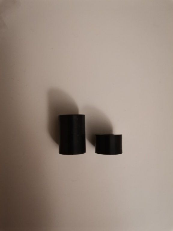

Zanim kupilem swoje kudosy porownywalem zdjecia sprzedawcy i na internecie. Co mi się rzuciło w oczy to mała szczelina pomiędzy obudową a cokołem w tych co miałem kupić. Nie wiedząc czy ta szczelina jest jakoś regulowana zapytałem o to sprzedawcę ale nie byl zorientowany. Powiedział że ma tak odkąd je kupił ale ewidentnie wszystkie zdjecia na necie ukazywały że ta szczelina jest sporo większa. Gość postanowil zadzwonić do Kudosa. Tam mu powiedzieli, że powinny tam być takie dystanse w postaci tulejek. Kudos zaoferował że mu je wysla. Jak dotarły to sprzedawca stwierdzil ze jednak ma takie tulejki zalożone. Jak odbierałem od niego kolumny to dal mi te nowe a ja je wezucilem do szafki w domu. Wczoraj jednak cos mnie tknelo ponownie jak oglądalem zdjecia na necie. Mysle sobie coś tu jest nie tak. Odkręcilem plinte i wyjąłem ten dystans. Wydawal mi sie jakis mały. Porownałem go z tymi co przysłał Kudos i okazalo sie że jest 2x mniejszy. Zmienilem od razu wszystkie i teraz szczelina jest taka jak na fotkachw necie.
Zastanawiam sie dlaczego sprzedawca mial takie male te dystanse wlożone. Twierdzil ze tak mial od nowości i nic nie grzebal.
Spotkaliscie sie z czyms takim?

Chyba niemożliwe jest to, ze tulejki różnią się długością. Kolumny są strojone przez producenta. Obawiam się, ze ktoś je skrócił we własnym zakresie.
Nie wyglądaja na takie ktore byłyby obcięte w jakikolwiek sposób. Dziwna sprawa bo sprzedawca ( anglik, gość po 50 mowil, że tak od samego początku było i nawet nie pomyślał, że mogloby być inaczej)

Godzinę temu, audiowit napisał:
Generalnie, zmniejszenie przestrzeni miedzy podstawą i skrzynią powoduje zmniejszenie ilości basu. Może to jakiś trop.
No na moje ucho doł się poprawil po wrzuceniu tych większych tulejek.
