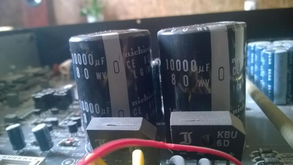

Od niedawna zauważyłem pogorszenie dźwięku z 1 kanału we wzmacniaczu (słaba stereofonia, brak powietrza, wokal jest przesunięty do lewego głośnika)
Po rozkręceniu wzmacniacza zauważyłem że jeden z kondensatorów jest lekko wybrzuszony. Czy musi być uszkodzony?
Czy to on może powodować ten efekt?
Dodam, że jest to stary wzmacniacz Electrocompaniet eci2
Z góry dzięki za pomoc

Jeśli jest podejrzenie wybrzuszenia to należy bezwzględnie wymienić oba ,ale myślę że to nie jest prawdziwa przyczyna problemów . Wyschnięte mogą być inne kondensatory w tym wadliwym kanale powodując takie objawy ,ale niekoniecznie będą wygladały na uszkodzone. (wybulone) - jednak usterka jest prosta do zdiagnozowania . Należy działac szybko .Jak padnie końcówka mocy wtedy zaczną się problemy ze znalezieniem części i kosztami naprawy.
pozdr.
uszkodzenie kond. w zasilaczu (a jest jeden zasilacz na dwa kanały) wpływał by na oba kanały a nie tylko na jeden. przyczyny należy szukać w innym miejscu choć żerzywiście warto sobie poszykać nowych kond.
Wszystkie elektrolity (i nie tylko) zmieniaja swe parametry z czasem, szczegolnie gdy cieplo maja. Po 25ciu latach warto je zaczac wymieniac ale jak wyzej gdyby problem byl tylko w zasilaczu to raczej oba kanaly by mialy problem. Co wiecej, niekoniecznie problemem musi byc jakis kondensator. Tym nie mniej wymiana kondow i ich upgrade jest zalecane po 25-30 latach.

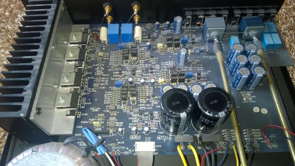

Gdzie mam się wpiąć z miernikiem aby sprawdzić te prądy spoczynkowe?
Co myślicie o wymianie wszystkich kondensatorów? Niewielki koszt 100zł (tylko nie wiem jak te kondensatory elny z Chin, czy to aby na pewno oryginały)
W Livingsound Kraków zaproponowali mi wymianę wszystkich kondensatorów za 1500-2000zł i powiedzieli że wzmacniacz będzie grał jak nowy (w co nie chce mi się wierzyć)
Wzmacniacz był kiedyś naprawiany (końcówka mocy) i tak się zastanawiam po co ktoś wlutował kondensator do tranzystora końcowego (zdjęcie).
Ogólnie wzmacniacz gra bardzo ładnie tylko jednak zauważalne jest przyciemnienie barwy i zmniejszenie przestrzeni w jednym z kanałów.
Czy to może być końcówka mocy, jeśli nie kondensatory?
Może znalazłby się ktoś z okolicy Krakowa kto podjąłby się odpłatnie przetestowania wzmacniacza i ewentualny serwis?!
Zmierz spadki napiecia na rezystorach emiterowych tranzystorow mocy. Powinny byc jednakowe. Jak podzielisz zmierzone napiecie przez opornosc rezystora dostaniesz natezenie pradu wysterowania. Typowo dla klasy AB, B waha sie od kilkudziesieciu do paruset mA.
Może dokonano nieudolnej naprawy, taką aby działał z zamiarem sprzedaży.
Czyli np. padł tranzystor i wymieniono tylko ten jeden, a nie parę lub co gorsza wstawiono inny, nowszy. "Otwarła" się częstotliwość, zaczął się sprzęgać, więc dorzucono kondensator.
Ja bym próbował ustalić co było wymieniane.
Kondensatory zostawiłbym w spokoju. Te mogą być całkiem dobre.

został wymieniony komplet tranzystorów na kanał w symie 5 z tego co widzę po lutach. Po zakupie jakieś 6 lat temu wzmacniacz przeszedł przegląd w autoryzowanym serwisie i było ok (coś tam tylko regulowali)
Moglibyście napisać które to te rezystory emiterowe?!
PS. wzmacniacz działa w klasie A. Skąd mam wiedzieć jakie powinny być optymalne prądy dla tego wzmacniacza? W sieci nie mogę nic znaleźć :(

To jest czysta klasa A. Wzm. Oddaje 2x50w przy 8ohm.. Pobiera 5x tyle. Potrafi wysterować dość trudne głośniki. Ja przy głośnikach 87dB nigdy nie przekroczyłem godz. 12 na potencjometrze. Ps.Które to te rezystory emiterowe?
Wiekszosc wzmacniaczy ma jakas wersje topologii EF (emitter follower). Rezystor emiterowy to ten miedzy emiterem tranzystora mocy a sciezka wyjscia sygnalu na glosnik. W topologii CF (complementart feedback) odpowiednikiem jest rezystor miedzy kolektorem a sciezka sygnalu wyjscia.
