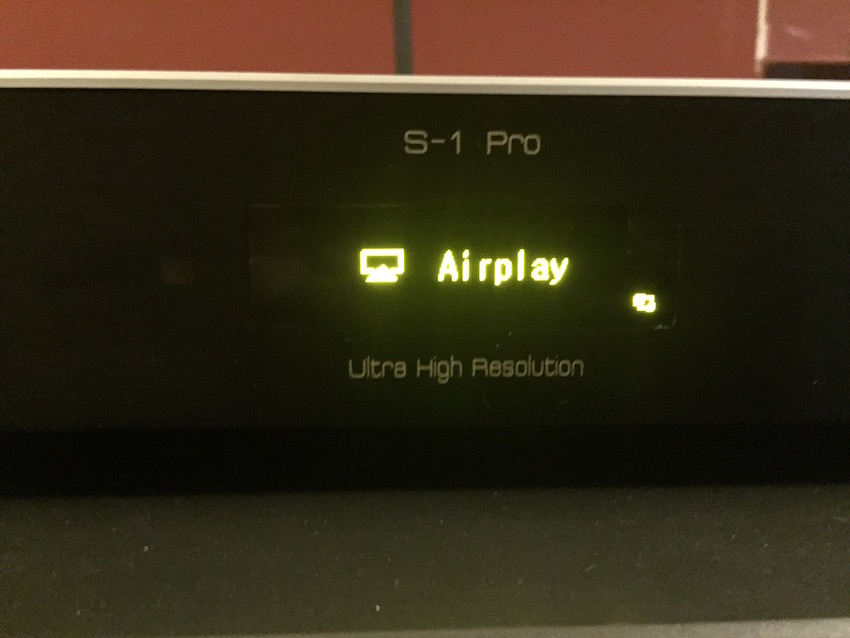

Udało mi się trochę przebić z googlem przez chińską instrukcję obsługi i odkryć w większym stopnium możliwości tego streamero/dac.
Oprócz tego, że urządzenie jest dobrym playerem z podpiętego do niego dysku, współpracuje dobrze z NAS, może byc używane jako DAC do innych transortów, to posiada jeszcze funkcje Airplay. Oznacza, to, że wystarczy podpiąć go kabelkiem do routera i jesli posiadamy jakiegoś ipada lub iphone to poprzez Airplay można bezpośrednio przesyłać dowolną zawartość np. Tidala. Jakość streamingu jest poprzez Airplay jest identyczna jaką oferuje Tidal. Dzięki temu wszystko można obsługiwać jedną aplikacją natywną Tidala, Spotyfi lub kto co tam chce. Jakość jest bardzo dobra, połączenie stabilne. Nic nie przerywa, brak opóźnień czy zawieszeń itd.
Jak ktoś woli, to w każdej chwili można przełączyć się na dowolna aplikację obsługującą serwer UPnP zainstalowaną na NASie. Ja używam kilku serwerów do testów oprócz tego, co jest w standardzie na Synology, to jeszcze dobrze się sprawuje miniserwer.
Dodatkowo urządzenie ma wbudowany router i można nie używać internetu, tylko połączyć się bezpośrednio dowolnym tabletem lub telefonem. W takiej sytuacji możemy odtwarzać pliki z wpiętego dysku twardego.
Jakość jest spokojnie porównywalna z Black Dragonem lub Masterem AGD z grzebniętym PC..., bo miałem oba te urządzenia teraz na teście.
Wygoda obsługi jest niesamowita. Jeden klocek i nic więcej nie trzeba. Kabelek do routera lub wpiąć twardy dysk i koniec.
Nie wiem gdzie szukać odpowiednika oferującego podobny poziom dzwiękowy, a o jakości obudowy to nawet nie mówię, bo jest wykonana perfekcyjnie.
Niestety brak polskiej instrukcji jest mocym wyzwaniem i jest to zabawa dla ludzi o mocnych nerwach, bo ja już chciałem się poddać. Mowa oczywiście o zaawansowanych opcjach. Jak ktoś zna Fenga z serii HDM, to nie ma to ze sobą za wiele wspólnego, jest to całkowicie inna klasa urządzenia. Nie wiem jak ma się to do UDS, ale na prawdę bardzo przyzwoite urządzenie.
Tidala zresztą można uzyskać chyba na dwa sposoby. Na pewno poprzez Airplay, ale chyba również poprzez zainstalowanie BubbleUPnP, aczkowliek tego rozwiązania jeszcze nie przetestowałem. Niestety nie znam ceny tego Fenga, bo to był egzemplarz demo, który dostał mój znajomy w Fengu i ja okazyjnie go odkupiłem. Może Triode gdzieś go namierzy w sieci, ale streamerek godny polecenia.
Oczywiście nawet nie wspominam, że odtwarza wszystkie możliwe formaty i rozdzielczości, ma xlr'y. Minus za brak USB, ale ma za to 2 x HDMI, COAX, optyka i jeszcze wyjście sygnału jako transport po HDMI...
