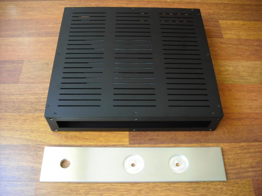

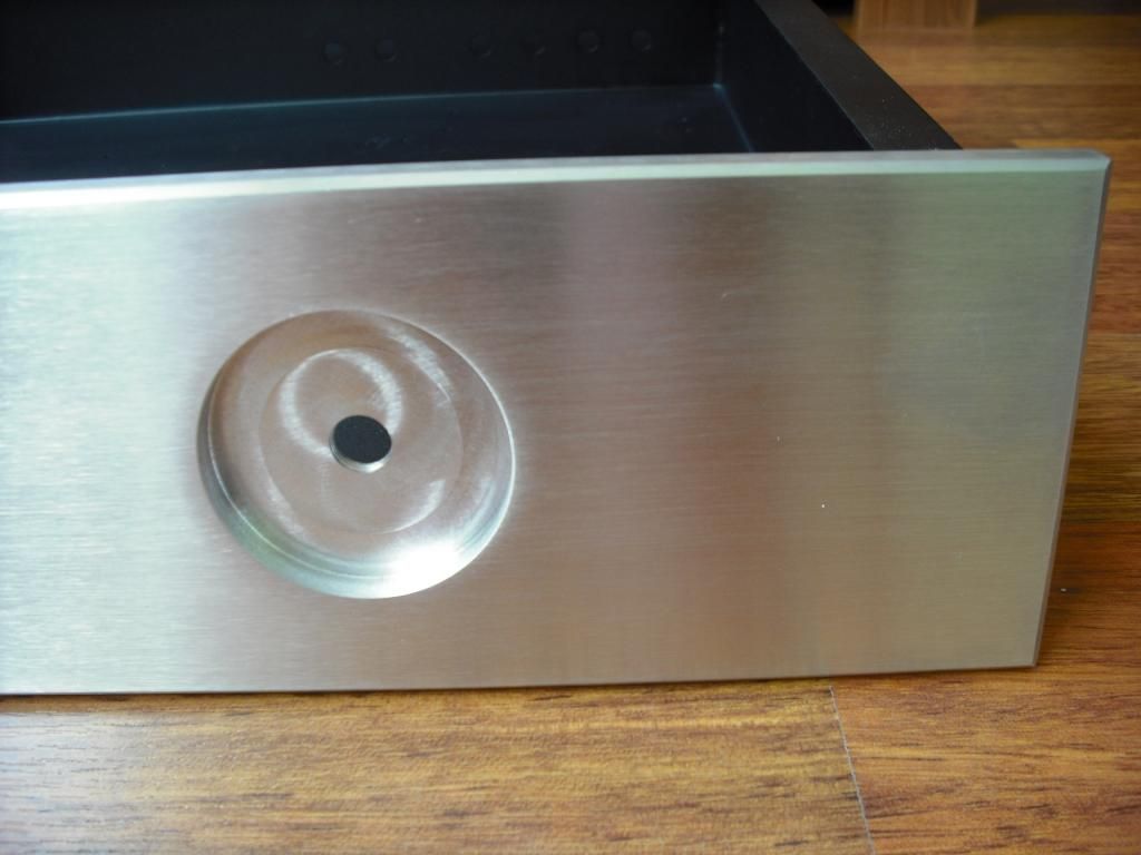

obudowa jest zaprojektowana pod ten konkretny przedwzmacniacz, wysokość 9cm, panel 10cm, lampy pionowo i jeszcze jest luzik.
wszystko jest już zamontowane, nie wytrzymałem do weekendu i zarwałem wczoraj wieczór, czekam jeszcze na trafo i potencjometr.
Edytowane przez piotrektychy
Gość jt211
Możesz podać jakieś namiary na takie obudowy ?
