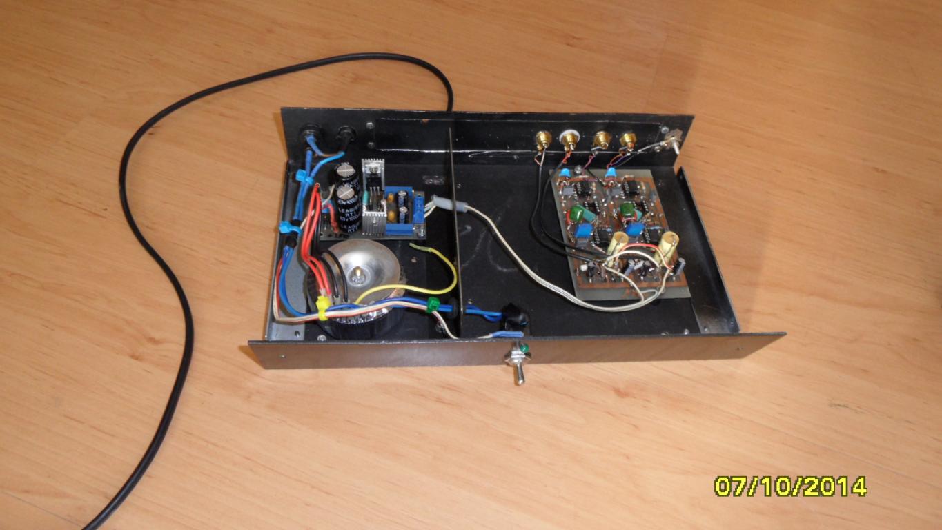

Chciałbym ostrzec początkujących winylowych audiomaniaków, którzy kupując urządzenia ( w tym wypadku pre phono) za kilkadziesiąt czy nawet 300 zł oczekują super brzmienia i euforii przy odsłuchu swoich płyt. Zrobiłem trochę pre phono i na przykładzie dość prostego urządzenia na czterech opampach pokażę, że nawet jak się robi wszystko samemu to kwota ta po podliczeniu robi się dość pokaźna. Oczywiście zaraz ktoś napisze, że jest to produkcja jednostkowa i dlatego takie koszty. Częściowo to prawda ale nie do końca. Ja nie posiadam biura konstrukcyjnego, administracji, logistyki, marketingu itp. Ale do rzeczy. Na warsztat wezmę układ wg RJM Audio. Dwa operacyjne OP27 na kanał, pasywna korekcja, zasilacz symetryczny +/-15V wspólny dla obu kanałów, trafo małej mocy. Układ tylko do standardowych wkładek MM, impedancja 47kOhm, 100pF. Układ ma dość przyzwoite parametry i gra nieźle.
Teraz realia:
- 4 gniazda Neutrik RCA - ok. 40 zł
- 4 OP27 (AD) - ok. 40 zł
- Trafo z Toroidy 20VA 2x17V - ok. 80 zł
Pozostałe elementy: LM317, LM337, kondensatory elektrolityczne, diody prostownicze, rezystory 1%, kondensatory polipropylenowe, kabel zasilający, gniazdo bezpiecznikowe, pozostałe kable, PCB, wyłącznik sieciowy, dystanse, wkręty itd. itp. Niestety nie jestem w stanie policzyć dokładnie bo nie robiłem na handel tylko dla siebie. No trudno niech będzie ok. 60 zł. Obudowa to całkiem osobny temat. Najlepiej jak się ma z czego zrobić no i jest smykałka do ślusarki. Np. gotowa obudowa z dc-components (nie polecam bo nie jest cała aluminiowa), w której to wszystko da się tak rozmieścić, że nie będzie dużego oddziaływania trafo na wejście pre to wydatek min.150 zł. Już mamy 370 zł a gdzie są godziny spędzone na składanie tego układu?
Wobec powyższego najkorzystniejsze i najtańsze moim zdaniem jest wbudowanie pre phono na płytce do istniejącego amplitunera czy wzmacniacza, który ma oryginalne na tyle słabe, że będzie się to opłacało (oczywiście przy wykorzystaniu istniejącego zasilania i bez znacznych przeróbek).
W większości amplitunerów i pospolitych wzmacniaczy niestety wejście pre phono to przysłowiowy kwiatek do kożucha.
Na zdjęciu wyżej opisane pre w obudowie zaadaptowanej z innego urządzenia audio.
