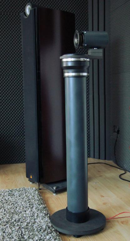

Postanowiłem zbudować kolumienki wg projektu W. Cz. S. Zygfryda Linkwitza, o których można poczytać na jego stronie:
Nigdy nie miałem okazji posłuchać żadnych linkwitzowych konstrukcji więc jest to zupełny strzał w ciemno. Prawdę mówiąc uległem argumentacji, czy też nawet filozofii podejścia do dźwięku, którą można chyba ująć w proste żołnierskie słowa „cut the bullshit”. Facet projektuje maszyny do wiernego odtworzenia nagranego dźwięku. Hajendowcy produkują ładne meble, które dodatkowo mają ładnie grać.
No ale może wcale tak nie jest? Przekonajmy się (tzn. ja się przekonam a Wy będziecie musieli uwierzyć na słowo).
Do rzeczy:
  1. Koszty. Teoretycznie tania sprawa, ale tylko teoretycznie. Linkwitz określa koszty na 690$ (na dziś to około 2450 zł), nie licząc zakupu/budowy odpowiedniego wzmacniacza (jest to konstrukcja aktywna, porzeba 4-kanałowego wzmacniacza, którego jak można podejrzewać nikt nie ma w domu). Ale nawet pomijając wzmacniacz to trzeba pamiętać że mieszkamy w UE a nie w Sa-Sza. Rury z projektu nie występują w naszych sklepach budowlanych, nie wspominając nawet o „coupler”-ach czy „cap”-ach. Europejczycy radzą sobie stosując różne zamienniki ale ja chciałem zrobić wszystko „by the book”. Zamówiłem więc zestaw do samodzielnego montażu od niemieckiego manufakturzysty a jednocześnie kolegi Linkwitza, czyli F. Brennera (
    Zaloguj się, aby zobaczyć treść (możliwe logowanie za pomocą ) ). Elementy drewniane wykonuje on z szarego HDF metodą CNC, natomiast cała „hydraulika” to import z USA. Warto dodać, że nie jest to kompletny zestaw, brakuje paru rzeczy. MiniDSP zamówiłem bezpośrednio od producenta z Hongkongu. Podsumowując koszty:
    - LXmini Construction Plans – 370 zł
    - Zestaw do samodzielnego montażu – 2800 zł
    - farba do rur, klej silikonowy, konektory, kable głośnikowe plus wtyki – 170 zł
    - miniDSP (plus cło i opłaty oraz plug-in) – 630 zł
    Razem wychodzi 3970 zł.

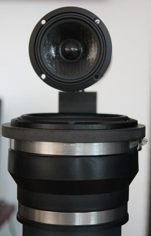

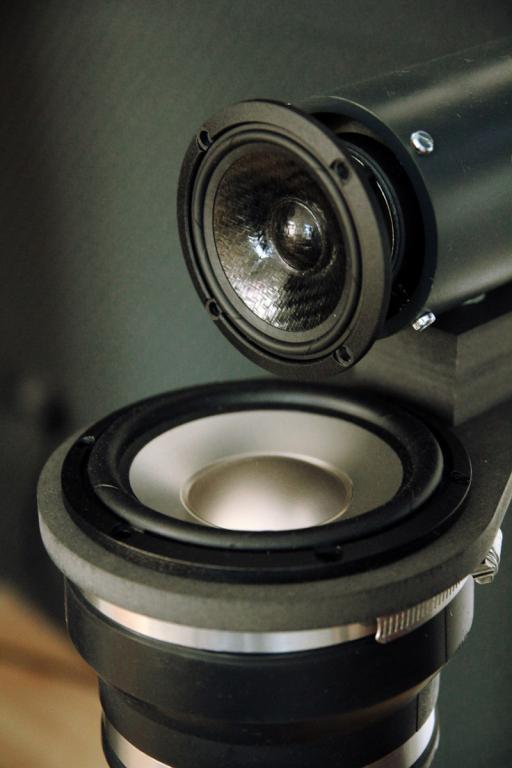

  2. Budowa. Teoretycznie tylko poskładać ale tylko teoretycznie. Niemiecki zestaw wymaga trochę więcej zachodu. Na początek trzeba pomalować rury. Mimo, że wszystkie podstawowe otwory są wywiercone to trzeba też trochę dodatkowych powiercić, co trochę irytuje. Podobnie np. z wycinaniem otworów w gumowym kołnierzu (na kable). Generalnie jeśli ktoś się spodziewa, że będzie tak jak z meblami z IKEI to na pewno się rozczaruje. Zwłaszcza, że Construction Plans też nie są napisane najlepiej – często głupoty tłumaczone są bardzo szczegółowo, natomiast wielu rzeczy trzeba się domyślać. No i brakuje w zestawie konektorów do łączenia kabli – niby drobiazg ale opóźniło budowę o kilka dni.
    Zmodyfikowałem sposób łączenia górnej rurki z elementem z HDF – zamiast 3 ohydnych wkrętów dałem sklejone ze sobą duże metalowe podkładki (w których też jest ukryty kabel) – rozwiązanie bardziej estetyczne.
    Na razie tyle, teraz to tylko zbudować wzmacniacz i hajda!
