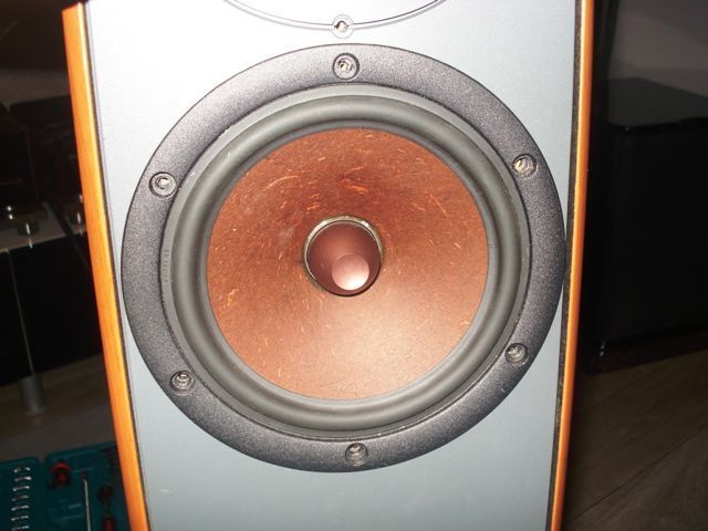

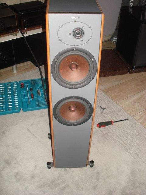

Siadł mi niskotonowiec (prawdopodobnie spalony) i chciałbym sie do niego dostać ale za cholerę nie wiem jak odkręciłem śrubki od frontu ale za diabła nie wiem jak mam go wyciągnąć
Bardzo prosze o pomoc kolegów

może uszczelka spicniała i trzyma,
spróbuj wsadzić rękę od tyłu i wypchnąć,
zobacz też na macaja, bo może głośnik ok ale spadła wsuwka z rzewodem
https://www.audiostereo.pl/topic/118397-jamo-d450/#findComment-3398434
Na pewno zbyt mocno przylega do obudowy, tak jak napisał stench - wypchnij go od tyłu.
Denon PMA 925R, Sony TA F690ES, ST-S590ES, NuBERT NuBox 360, AKG K550, Graham Slee Solo klon, BCL.
"Doświadczenie jest ostatecznym kryterium prawdy".
https://www.audiostereo.pl/topic/118397-jamo-d450/#findComment-3398453
łapa nie wejdzie tak głęboko nie ma szans . widzę dziada od tyłu przez górny otwór po basreflexie być może tam uda mi się wypchnąć , jakimś przedmiotem może nic nie zniszczę taki mam urok . Kable pomacałem i nic przy głosniku widzę że siedzą solidnie - jedyne wyjscie to rozbiórka i
https://www.audiostereo.pl/topic/118397-jamo-d450/#findComment-3398464
Wkręcić do 4 dziur z zewnątrz na tyle szerokie wkręty,żeby zaklinowały się w aluminium a nie w MDF-ie.
Do wkrętów uwiązać sznurek i z wyczuciem ciągnąć każdy po kolei lub dwa jednocześnie.
Patent sprawdzony,
https://www.audiostereo.pl/topic/118397-jamo-d450/#findComment-3398725
Tradycja - uszczelnienie między podfrezowaniem w obudowie i koszem głośnika zwulkanizowało się i w formie dwustronnie klejonej uszczelki trzyma kosz w obudowie.
Od frontu nie kombinuj z podważaniem bo zniszczysz obudowę przy frezach i/lub kosz.
Najlepiej od tyłu wypchnąć, jak dostępne otwory na to pozwalają.
B dobry pomysł podsunął przedmówca - wkręty (x3, x4) na tyle duże by wkręciły się tylko w otwory w koszu głośnika a nie w MDF obudowy.
Mocowanie ze sznurka lub przewodu typu solid, spiąć razem i równomiernie pociągamy za wszystkie wkręty
https://www.audiostereo.pl/topic/118397-jamo-d450/#findComment-3399021
