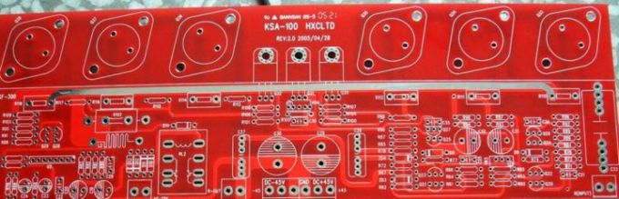

hmm ZERO chętnych? a może ktoś naprowadzi mnie na dobry projekt PCB? ten z www.delta-audio.com jest niestety trochę przekombinowany, tzn trzebaby ciąć ścieżki...
Projekt płytki z Delta Audio ma jeszcze parę innych niedogodności. Tranzystory Q109 i Q110 powinny być zamocowane na jednym radiatorze. Na płytce umieszczone są odwrotnie względem siebie co utrudnia taki montaż. Tranzystor Q111 również ma być na tym samym radiatorze, nie rozumiem dlaczego nie jest umiejscowiony na PCB. Inne niedociągnięcia to długa ścieżka obwodu sprzężenia zwrotnego i nie najszczęśliwiej prowadzona masa.
Zdjęcia z www.audio-sz.com , tak poglądowo.

To jest nieco poprawiona wersja płytki z Delta Audio. Jednak uważam, że to nie jest to. Walczę teraz z płytką dwustronną, gdzie będzie inne prowadzenie masy. Do końca przeszłego tygodnia chyba się wyrobię. Ze względu na koszt płytki (gabaryty) nie będzie na niej stopnia końcowego z tranzystorami mocy.
będziesz oddawał do zakładu? jakie gabaryty będzie miała ta płytka 2-stronna i czy będzie to 1 kanał czy 2? Moglibyśmy (o ile dj_zibi by na to poszedł) podłączyć sie pod ich zamówienie PCB ...
Płytkę mam zamiar dać do zakładu (www.merkar.pl). Mieszkam niedaleko nich. Planowane gabaryty to 10x10cm - 1 kanał i wynikają ze sposobu montażu płytki do układ chłodzenia z tranzystorami mocy - prawie taki sam jak w Krellu oraz z zastosowanych elementów - rezystory o rozstawie 500 mils.
