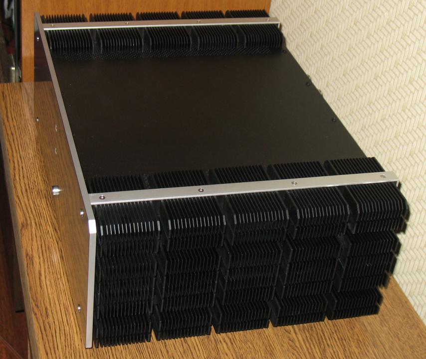

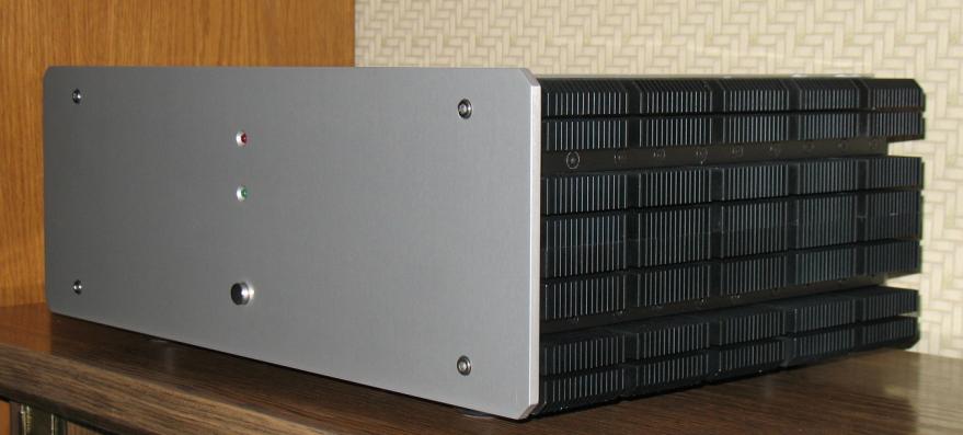

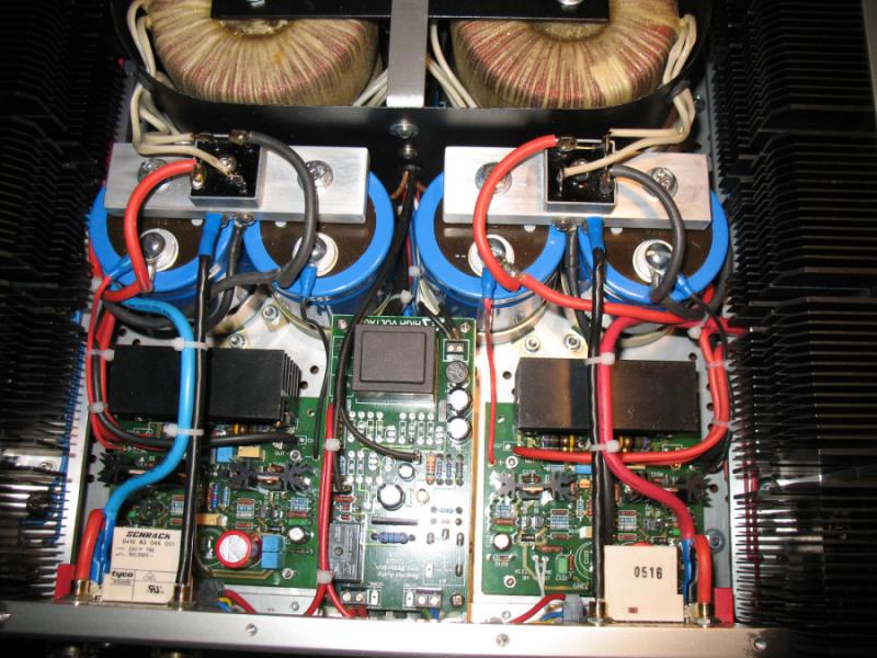

I jeszcze środek
>>nowy11
nie widzę jak przymocowałeś trany do dziwnego(?dosyć?) radiatora
jeśli dobrze widze to jest tam układ opóźnionego załączania, ale co to jest za PCB na której siedzą jakieś małe trafka?
Radiatory po stronie wewnętrznej są tylko do połowy wysokości. Pod nimi jest kątownik z alu gr. 5 mm z tranzystorami mocy. Płytka pośrodku to układ opóźnionego załączania głośników i detekcji DC na wyjściu autorstwa Beardiniego (wątek o clonie Naima).
NIeźle - nieźle - no to jak gra - czy to jest Krell - "pełną gębą",gdzie kupiłeś radiatory - czy są na wentylator??
