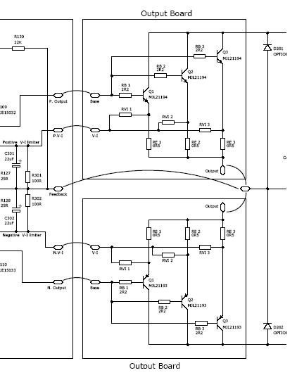

jedną pcb wykorzystujemy do tranów P,a drugą do N
nie używamy tych rezystorków RV-I ,bo one sa opcjonalne i nie zaimplementowane w naszym clonie,nie używamy również tych diod widocznych na schemacie
pinu nr 3 z tego obrazka nigdzie nie podłączamy
pin nr 1 zasilanie na colector tranów
pin 2 n output lub p output,zależnie którą stronę podłączamy
pin nr 4 output
mam nadzieję ,że wswzystko już będzie jasne
