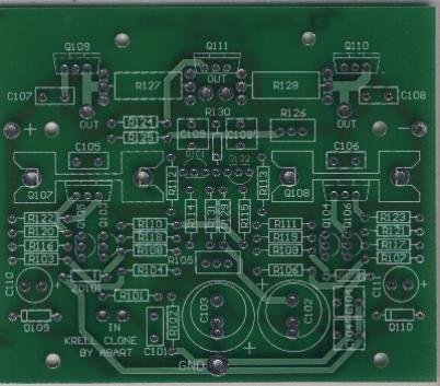

Płytki odebrane. 102 mm x 87 mm, miedź 70 um.
Płytka to prototyp. Jak pisałem wcześniej w drugiej połowie września mnie niema, tak że ewentualne zamówienia mogę zebrać dopiero w październiku po uruchomieniu układu i sprawdzeniu czy wszystko jest ok.

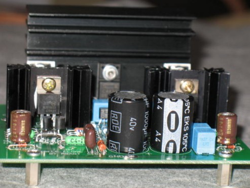

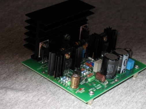

Pcb ze stopniem napięciowym i driverami zmontowane i uruchomione. Regulacja biasu działa poprawnie, offset można ustawić praktycznie na 0mV i jest stabilny (+- 5 mV)
I jeszcze 1kHz w punkcie połączenia R127 i R128.

Narazie jest tylko uruchomiona i przetestowana płytka ze wzmacniaczem napięciowym i driverami. Stopnia mocy jeszcze nie poskładałem. Mam radiatory takie jak w Krellu z wiatrakami i inne z profilu. Będę robił próby to się okaże.
Mniej więcej takie:

Jeszcze kilka uwag odnośnie PCB.
Płytka bazuje na schemacie z
Jako C104 i C109 z braku dobrych kondensatorów 100n użyłem po 2 połączone równolegle 47n -1837 ERO - chyba jeszcz można je kupić na Allegro. R127 i 128 - 25ohm/2W powinne być bezindukcyjne. Z braku takich zastosowałem po 3 połączone równolegle 75ohm/1W Allen - Bradley, na płytce jest miejsce na 1, 2 lub 3 rezystory.
