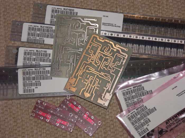

Probowalem tez sie skontaktowac z kims kto zrobil tego KRELL'a ... ale bezskutecznie :( Wiec postanowilem sam walczyc. Bazuje bezposrednio na projekcie z:
docelowo mam 4 plytki i troche wiecej polprzewodnikow - bede sie przymierzal do wersji symetrycznej :) narazie jestem na etapie zbierania elementow i myslenia nad obudowa - a przypuszczam ze musi byc solidna :) mam nadzieje ze zagra u mnie jeszcze w tym roku :) Jezeli ktos tez sie przymierza do poskladania to prosze o kontakt - wieksza grupa zawsze razniej w przypadku problemow z odpaleniem :)

Na razie dpaliliśmy ze znajomym jeden kanal, jednak nie bylo zadnych niespodzianek, wszystko dziala OK, tylko ja używam tranow MJ15003/04 na TO3 i.... niepolecam, bo zamontowanie tego na radiatorze to byl koszmar (UWAGA TEN WZMAK GRZEJE SIE NIE MNIEJ NIZ ALEPHY !!!)
