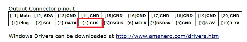

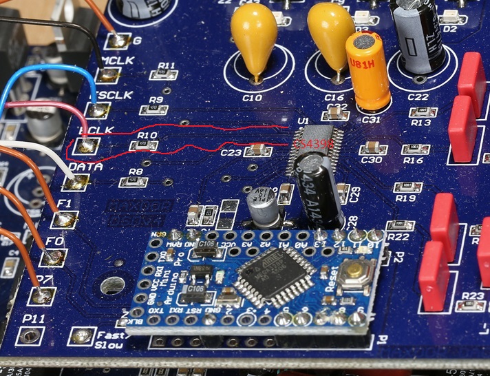

Wytlumacze ci to Marslo na chlopski rozum.
Zanicznijmy od Amenero - modul ktory przerabia sygnal z gniazdka USB na sygnaly I2S ( potrzebne do PCM-u) oraz DSD, nas interesuja sygnaly DSD. Podaje dodatkowo wybor z dokumentacji Amanero, jest tam pewn roznica pomiedzy 4 nóżką Amanero, gdzie na zdjeciach z Golden Gata nozka to jest opisana jako BCLK ( czyli Bit clock, po polskiemu, zegar bitow odnosi sie to do PCM-u. W przypadku DSD nozka 4 BCLK/CLK ( takie jest oznaczenie w dokumentacji, czwarta noga)
I teraz uwaga skup sie ta nozka BCLK/CLK staje sie nozka DSD CLK ( czyli zegar DSD) jesli sluchasz DSD
Na zdjeciu z lampizatora idzie czerowny drucik z czwartej nozki modulu Amanero do modulu Lampizatora opartego o uklad scalony ze zmazanymi napisami CS4398, jest tam opis na plytce BCLK, nastepnie sygnal idzie przez opornik w smd 47 ohm do 2 nozki ukladu scalonego CS4398. Otwieramy dokumentacje ukladu scalonego CS4398, aby stwierdzic ze ta nozka odpowiada TYLKO za odbior sygnalu zegara DSD, jeszcze raz powtarzam TYLKO DSD zegara czyli DSD-SCLK (jak sluchasz DSD)
Mozna tez poanalizowac jeszcze sygnaly dodatkowe DSD ale nie sa one juz na plytce tak wyrazne, chociaz tez widac ze zaadresowane sa nozki CS4398 odpowiadajace za DSD, jednak nozka SCLK jest dowodem koronnym bo bez tego sygnalu nie funkcjonuje DSD. ;)
Mowiac krotko jesli jedyny sygnal DSD z Amanero idzie na jedna nozke CS4398 Lampizator Golden Gate ma DSD zrobione poprzez uklad scalony CS4398 a nie jakis inny modul. KROPKA

Dokladnie tak, jesli na zdjeciu jest taki uklad to nikt tego nie kwestionuje przeciez.
Z tego co dowiedzialem sie od konstruktora uklad CS 4398 pelni funkcje filtra cyfrowego i nie odpowiada w zadnym stopniu za obrobke plilku i dekodowanie dsd. Kiedy sygnal przechodzi przez ten uklad jest juz sygnalem muzycznym a nie plikiem. Pisze nieudolnie bo nie jestem elektronikiem ,ale Marek Dyba opisal to wlasciwie w tym fragmencie :
"Dla sygnału DSD cały układ składa się z filtra cyfrowego na tranzystorach, pasywnego analogowego filtra oraz dyskretnego, aktywnego filtra lampowego. I już"
Monty Python to zbyt male slowo na to co sie tu wypisuje. To jest zamniety scalak nie ma dostepu do wyjsc upsamplera, ale ci Marslo wciska kity, tak samo bylo z tym ze sie Lampi zakurzyl i wyszedl z tego kurczak na rozno :D

Nie wiem, nie znam się, zarobiony jestem ... ale :
Amanero przyjmuje 384kHz PCM, a DSD zaczyna się od 2.8 MHz ...
Dane DSD są więc "wkodowywane" w strumień PCM, aby po stronie
odbiorczej mogły zostać odtworzone - jakiś układ musi z tego uformować
odpowiednio szybki i gęsty strumień, który następnie jest odfiltrowywany.
Sekcja filtracji modułu DSD składa się z elementów biernych i pracuje z sygnałem analogowym,
choć jest wstępnie wspomagana przez minikomputer Arduino Pro oraz tajemniczy scalak pełniący
rolę układu logicznego. Cały trik polega na tym, że Arduino Pro ma wgrane spersonalizowane przez
LampizatOra oprogramowanie, które jest po to, aby wydać polecenie tajemniczemu układowi. Przede
wszystkim "mówi" temu scalakowi czym jest, a następnie instruuje go w jaki sposób ma sobie radzić z
sygnałem. Najlepsze jest jednak to, że rzeczona tajemnicza kostka została stworzona do innego celu,
ale stosuje się ją, ponieważ do potrzebnej tu matematyki wyśmienicie się nadaje.
Jasne ?
Ot i cała filozofia według specyfikacji CS4398 dla obsługi direct stream
Mikrokontroler steruje multiplekserami, co i jak ma przechodzić w zależnosci od sygnału wejściowego.
Na wyjściu dac z przełączanymi kondesatorami plus filtry.
