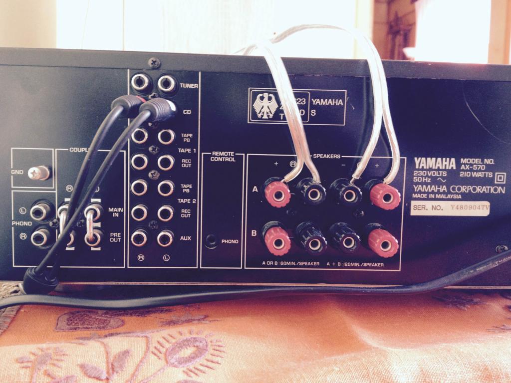

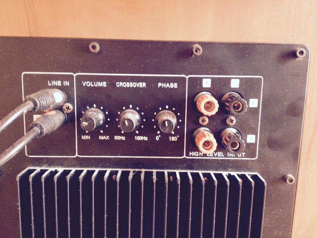

Witam mam takie pytanie bo posiadam wzmacniacz Yamaha ax 570 i jakiś tam subwoofer z voice kraft i czy da się jakoś go podłączyć do wzmacniacza ?? jestem Lajkiem w sprawach audio i się nie znam.

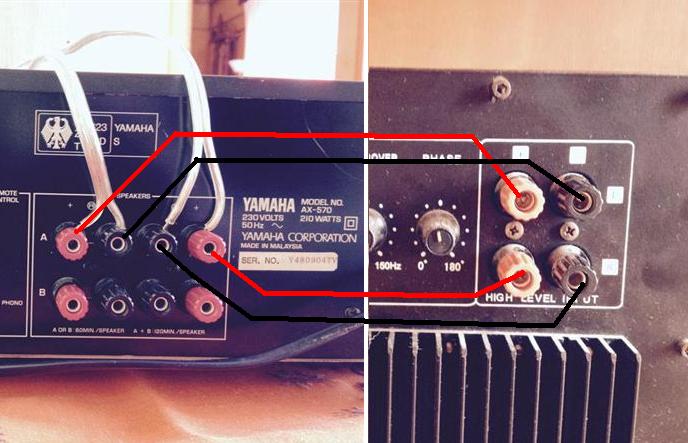

Podłącz jak na obrazku.
Podział ustaw wg dolnej częstotliwości Twoich kolumn głównych.

Jak go podlączysz, to trzeba jeszcze dostroić tymi gałkami na tylnej ściance. Ustaw zwrotnicę (crossover) mniej więcej na dolną częstotliwość Twoich kolumn albo nieco wyżej, Fazę (phase) ustaw tak, żeby w punkcie odsłuchowym były najmocniejsze basy a na koniec przy typowej głośności odtwarzania reguluj głośność subwoofera (volume) tak, żeby subwoofer zniknął akustycznie.
