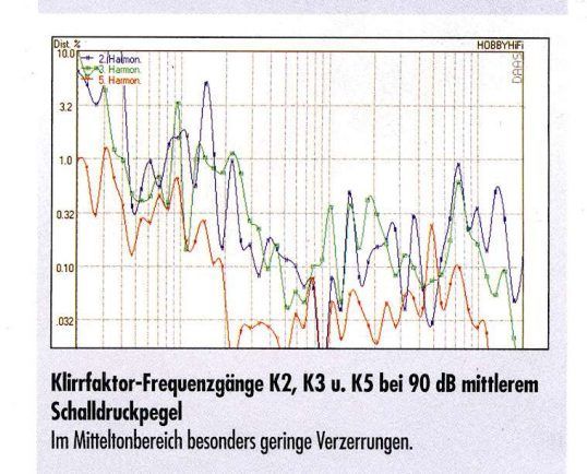

Trudno mi obudowe, która akurat ma najwieksza ilośc zniekształceń, nazwać "audiofilską"
Pytanie tylko czy te zniekształcenia są powyżej progu słyszalności. Wkleiłem przykładowy pomiar żeby pokazać że nie. Każda obudowa to zestaw wad i zalet. Pytanie tylko jakie kto sobie postawił priorytety i kto co lubi.
