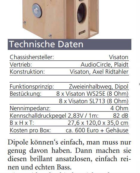

Obudowy OB stosuje wiele producentów. Powyżej był przykład Visatona projektowany bodajże przez ludzi z Klang und Ton. Jamo też robiło takie kolumny.
Najwidoczniej muszą mieć jakieś zalety skoro są robione. Wadą jest na pewno stosunek wielkości do ilości basu.
Ja osobiście preferuje obudowy BR. Kumpel ma dwumetrowe kolumny zamknięte firmy Magnat które schodzą poniżej 20Hz a więc jak widać też można tylko ta wielkość. Każda obudowa to zespół wad i zalet. Poza tym nie każdy głośnik nadaje się do każdej obudowy a więc determinuje przyszłą konstrukcję. No i w końcu same umiejętności konstruktora. Każdy nawet najlepszy przetwornik można sp***dolić wsadzając go w nieodpowiednią obudowę.
A tu zdjęcie tych kolumn na Visatonach z obu stron żeby nie było wątpliwości z czym mamy to do czynienia. Niewątpliwie jest to OB. Fakt osiem głośników niskotonowych na kolumnę to dużo. Ale jak widać też można uzyskać najniższy bas.
I dodam jeszcze że ta kolumna Visatonach ma 1.2 m wysokości a więc jest bardzo mała jak na swoje zejście i konstrukcję.

Wracając do tej kolumny basowej, której tez zdjecie przedstawiłeś, w ostatnim swoim wpisie przedstawiałem swiją "wizje" jej konstrukcji, bo z fotki i wynika, że nawet po wydłuzeniu odległosci przód/tył membran tych eliptycznych głosników, nie jest mozliwe uzyskanie, nawet przy ćwierćfalowym sumowaniu ( 1/4 długości fali, czyli przesunięcie fazowe 90st...). Zatem. Nie znam rysunków tej konstrukcji, aby dokładnie przeanalizowac, jak ona działa, ale na fotkach widac że w tych bocznych komorach siedza jeszcze głosniki, i nawet ich magnesy sa widoczne na scianach bocznych. Prosze tez zauwazyc, że sciany boczne sa przytwierdzane za pomoca wielu śrub, spinajacych kolumne w "poprzek", zatem konstruktor w ten sposób uzyskał odpowiednia pojemnośc tych komór. Skoro zatem nie jest mozliwe fizycznie w obudowie typu odgroda, lub otwarta, albo połączenia ich działanie, aby uzyskac skuteczne pasmo od 20Hz, to musi byc to pozyskane w inny sposób. Jako jedyny, który mógłbym w tym co widze na tym zdjęciu wywnioskowac, to jak pisałem B-P 6, bo tylko ten rodzaj obudowy, pozwala w stosunkowo małych gabarytach, z przyzwoita efektywnościa pozyskac pasmo od tych 20Hz.
Na kolegi zdjęciu, bo jest także pokazany "zadek" tej kolumny, doskonale widac, że sa jeszcze te głosniki, o których pisałem i przedtem, i teraz. Potwierdza to zatem moja teorie zasady działania tej kolumny. No chyba że kolega meloV8 zmienił prawa fizyki, i ta komora którą widac w zdjęciu od tyłu, to nie rezonator Helmholtza...
Problemem kolegi meloV8 że daje wiarę w szczatkowy opis konstrukcji, który to fragment zademonstrował, nie przeprowadzając analizy, czy jest to mozliwe. Zatem skoro nie ma mozliwości analizy, zatem nie ma odpowiedniego zasobu wiedzy, ani teoretycznej, ani praktycznej, a sprowadza mnie do "pionu", jak sztubaka "frofesor"... Bo on wie, bo tak w opisie jest, nie zwracając uwagi nawet co dalej w tym opisie jest. Ja nie znam angoelskiego, ale tłumach GuGle, go zna. Wystaczy wpisac do tłumacza cały opis, i przealanozowac co tam jest napisane, ale pomijając mkontekst marketingowy, a pozosyawiając sedno. I okreslenie "tożsamy", lub prawie to samo, nie oznacza że to "oryginał".
Nie wiem czego tu nie można zrozumieć w konstrukcji tej kolumny. Z przodu masz kilka szerokopasmowców które przenoszą od 200H a w środku masz osiem głośników niskotonowych które działają jak OB a ściślej mówiąc jak dipol.. To właśnie z tych głośników masz bas który jest jeszcze płaski przy 25Hz Przy 20 Hz ma spadek 6dB. Obudowa ma wymiary 120x35x35 i ze wszystkich stron jest otwarta a więc nie posiada żadnej komory. Widać to dokładnie na zdjęciu.
To wy panowie macie problem ze zrozumieniem jak ta paczka działa. Jak pisałem poprzednio, i jesli jest to nieprawda, to prosze o dowody. Kazda komora, gdzie jest objetość, i powierzchnia wylotowa, jest układem rezonansowym. A tu mamy dwa takie ukłądy, albo jak kto woli, 9, czyli po 4 na stonie, gdzie sa "zadki" głosnikó, i jedna wspólna , która widac na focie z tyłu. Nie rozumiecie, że mozna połaczyc jakies zasady pracy / koncepcje, aby uzyskac porzadany efekt.
Jak widze abstarkcyjne sa dla was wyliczenia, które udowadniaja, że nie ma opcji, aby tylko i wyłacznie z zasady pracy jako odgroda, pozyskac skutecznie pasmo od dołu od 20Hz, nawet jakby tych na basie głosnikó nie było 16, a 160...
Nie rozumiecie co pisze, skoro nie przyjmujecie do wiadomości, że tego typu rezoantory, o dużej powierzchni, nie sa filtrami górnozaporowymi, jak dla przykładu, w klasyku B-P6, i emituja powyżej swego rezonasu podstawowego. Dlatego powyżej pewnych czestotliwości taka obudowa może spełniac wymogi obudowy otwartej, lub odgrody. I na tym polega filozofia tej konstrukcji. Do jakichs 80-100Hz działa jako B-P 6, a potem jako odgroda, az do podziału, ok 200-250 Hz.
Mam dość duże doswiadczenie w tego typu "połączeniach" konstrukcji, i wykonałęm ich kilkanascie róznych konfiguracji. Cóz jesli nie dajecie wiary, wasz problem...Jesli nie wierzycie, zapraszam na moja strone, gdzie sa konstrukcje o bardzo zblizonej do tej konskrucji kolumny basowe, lecz nie stojone tak nisko, bo od ok 40Hz, bo takie jest dla nich załozenie.

Niestety brnac dalej w temat jeszcze bardziej sie osmieszasz. Nie wiem czy robisz to celowo, czy to jakis rodzaj gry czy cos, bo jesli na powaznie, to naprawde obnazasz swoje braki w wiedzy teoretycznej.
Obudowa, w ktorej usilnie starasz sie znalesc rezonatory, jest dipolem, zwanym dokladnie jako Ripol. Gdybys choc raz w zyciu zaprojektowal chociaz jedna obudowe BR, to bys wiedzial, ze przy takiej wielkosci obudowy, teoretycznej pojemnosci komory i jakis tam portow, nie da sie osiagnac tak niskiego rezonansu. Z reszta pomiar impedancji ripola wskazuje wyraznie na jeden pik rezonansowy, lecz jest on przesuniety w dol na skali czestoliwosci, poniewaz masa powietrza i ksztalt obudowy, powoduja zwiekszenie masy ruchomej calego systemu.
Dowod:
Malo tego, na stronie Visatona jest pelen schemat budowy Ripola
Zaloguj się, aby zobaczyć treść (możliwe logowanie za pomocą ) gdzie wyraznie widac jego konstrukcje, w ktorej nie ma zadnych systemow rezonansowych, odpowiedzialnych za generowanie basu. Prawda jest natomiast, ze w Ripolu tworzy sie krotki rezonator falowy, ktory generuje pik na skali cz. powyzej 200hz. Praktyce, taka konstrukcj dziala wylacznie jako subwoofer, wiec ten rezonans pasozytniczy, nie bierze udzialu w otwarzaniu dzwieku.
Zatem wyslij w koncu resztki zwojow w mozgu i zrozum o czym sie tutaj pisze. Otworz oczy i przestan robic siebie glupa.

Chyba nie myślisz na poważnie o tym że to jest obudowa z otworem? Przecież przy takim otworze miało by to rezonans około 300Hz a my tu mówimy o około 30Hz. Jest to najzwyklejsza odmiana dipola ze zwiniętą obudowa. Kolega ma bardzo poważne braki w wiedzy. Chyba dalsza dyskusja nie ma wiele sensu.
Proponuje dokłądnie przeanalizowac ten link...
Zaloguj się, aby zobaczyć treść (możliwe logowanie za pomocą ) Jest tam na rysunku zwrotnicy, pewien magiczny prostokącik, zamiast sekji filtrów dla głosników basowych...
Zastrzezone patentem, nie do publikacji... Jesli uwzględni sie efektywnośc ok 80dB, z 8!!!! głosników, które w zwykłej obudowie zamknietej dały, zakładając icg efektywnić katalogowa ok 89dB, ok 98 dB, to prosze sobie przeanalizowac, jaki spl miała by taka konstrukcja przy 20 Hz... Zatem 98-80, to jest róznica ok 18!!!!! dB.
Dalej, jesli ta obudowa to rodzaj odgrody, to licząc srednia odległośc przód/tył membrany, to jest ok 1-1,2 metra, co nawet dla ćwierćfalowego sumowania daje czestotliwośc 344/4=86. 86 podzilimy przez no dajmy 1,2 metra i mamy ok 83Hz... Poniżej may juz zwarcie akustyczne. W punkcie rozpoczasia sumowania mamy ok 1 dB wiekszy spl od tego jaki bysmy uzyskali w obudowie zamkniętej, a przy 2 x wyzszej czestotliwości juz ok 3 dB wiekszy spl. Jesli zatem głosnik ma 89 dB, a w tej konstrukcji 20 Hz jest na poziomie 80-6= 74dB, to...Własnie ten tajemniczy prostokacik zwyczajnie redukuje w odpowiedni sposób efektywność, do poziomu 80 dB z 92 przy czestotliwosci 166Hz...Czyli ile dla 1!!!!! głosnika basowego??? o ok 12dB... Zapewne w klasycznej zamknietej budzie o tych gabarytach uzyskał bym to samo redukując i modyfikując filtrami charakterystyke. To jedna kwstia.
Co zas rezonansów, w ukłądach o małych powierzchniach, praktycznie cechy głosnika nie maja wiekszej roli, a objetość, długośc kanału, i jego powierzchnia wylotowa. Tu mamy "puszki" o bardzo duzych powierzchniach, z głosniakmi po bokach, które sa integralnym elementem układu rezmansowego, bo membrany maja swoje masy, bardzo wielkorotnie wieksze niz zawarte w tej puszcze powietrze. Zatm nie mozna takiego ukłądu traktowac tak samo do wyliczania, jak to kolega załozył, jak w klasycznej budzie B-R...
Dalej, skoro impedancja tej kolumny z 8 basami ma 4 omy, musiano zastosowac układ ich połaczenia, szeregowo/ równoległy, zatem w szreg kazdego głosnika wsadzonoe rezystancje drugiego głosnika w katalogu podana jako Re, zatem FD zredukowano, do poziomu 2-3.niezaleznie czy wzmacniacz ma ten parametr 100, czy 100 milionów. Faktyczna kontrola nad głosnikiem nie wynika z podanego FD, a z tego jaki jest stosunek jego impedancji, do wszystkiego co włączono szeregowo z nik do wzmacniacza. Ponadto, w torze mamy jeszcze "tajemniczy" prostokąt, czyli jakis układ filtrów, które dodaktowo jeszcze z powodu ułomności zastosowanych elementów, pogarszaja kontrole nad głosnikami.
Kolego, ja kazda konstrukcje analizuje we wszystkich znanych mi kontekstach, zatem prawdopodobnie nie masz nawet promila mojej wiedzy, więc proponuja o spokojne czytanie co pisze, i ewentualne weryfikowanie w necie...
O adach w przpadku takiego sprzetu do zastosowań domowych, to jest pełnopasmowego układu VERTICAL-nego juz pisąłem. Oczywiście kolaga tego nie rozumie, a mnie przypisuje nie rozumienie. Gratuluja zatem samopoczucia. Układy Verticalne sa podstaa konstrukcyjna syetemów LINIOWYCH, stosowanych obecnie nagminnie w niszy pro.Ma to za zadanie polepszenie zasięgu, czyli sa to konstrukcje DALEKIEGO zaięgu, z pewna pozytywna cecha. Otóz klasyczne xródło punktowe, a takim jest zwykłą kolumna, ma ubyetk ćisnienia akustycznego 6 dB wraz z podwojeniem odległosci, zas system liniowe tylko 3 dB... I mimo tego, że profesjonalne systemy liniowe maja specjalnie skonstruowane falowody dla wysokich czestotliwosci, maja ce ok 4-8 st kata w pionie, ( aby własnie eleiminowac filtrowanie grzebieniowe...!!!) i ok 120 st w poziomie. W tej konstrukcji Visatona mamy fuull range wywołuja filtrowanie grzebieniowe. Gdybys, co polecałem przeanalizował, rozwiązania, byc może nie znanej Ci firmy BOSE, duuuzo lepszej i bardziej szanowanej przez konesterów dobrego dźwieku, ich konstrukcje typu verticale, L1, czy L2, to zauwazył bys, z ezasyosowali głosnik wysokotonowy, aby, własnie wyeliminowac filtrowanie grzebieniowe, bo konstrukcja jest przeznaczona jako indywidualne nagłosnienie sceniczne dla artysty, aby wyeliminowac odsłuchy, bo szerokia emisja powoduje, że muzycy sie słysza wzajemnie.
Zatem POWAZNE braki wiedzy, proponuje sobie wytatuowac pod powiekami, i czytac za kazdym razem, jako kolega zamknie oczy ten tekst.

Konstruktor tego "Visatona" bardziej liczyła sie z estetyka, niż zasadmi konstrukcyjnymi, bo ja bym te eliptyczne głosniki skręcił o 90 st, aby zblizyc do siebie osrodki promieniowania, podnosząc w ten sposób częstotliwośc, od której rozpoczyne sie filtrowanie grzebieniowe, z uwolnionym w ten sposób miejscu na płycie czołowej, dodał wysokotonowy, tu raczej wstegowy, aby dodac spójności konstrukcji. Cóz to móje widzenie, np wstawic go po srodku, miedzy tymi "elipsami...
jk
A czy pomiar tej kolumny cię usatysfakcjonuje.
A co jest napisane w polu zasada działania? No co? Dipol.

Zastosowana w tych vistonach to wariant tej obudowy tylko symetryczny tak zwany układ "W" .
