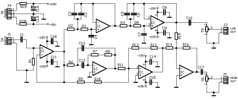

Mam kilka płytek do zwrotnicy 2-way
schematu nie jestem pewien, ale porównałem pobieżnie i wygląda że to ten post-4767-0-70473500-1438551376_thumb.jpg
Czy z dwóch płytek można zrobić 3-way, czy zbyt wiele z tym zachodu i lepiej do 3-way poszukać konkretnych pod taki projekt.

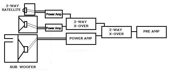

Widzę że sporo osób skłania się ku aktywnemu dołowi i pasywnej górze, nie koniecznie subwofer,
jakie są zalety (wady) takiego podziału?
Ewentualnie czy można zastosować taki układ,

Pierwsze rozwiazanie jest tansze, prostrze i praktycznie lepsze. Szczegolnie dla amatorow DIY audio. Jedna uwaga: optymalnie czestotliwosc rezonansowa glosnika wysoko tonowego powinna byc odpowiednio ponizej ciecia niskie-srednie.
Uzywanie filtrow drugiego rzedu szeregowo nie jest optymalnym rozwiazaniem. Jesli uklad ma byc trojdrozny to trzeba porzadnie zaprojektowac taki fitr co wcale latwe nie jest bo np prosty uklad jeden kanal filtru aktywnego jest generowany jako roznica. all pass i pozostale kanaly ladnie wyglada na papierze ale w praktyka jest bardziej skomplikowana i glosniki musza byc wlasciwie dobrane.

Dodam, ze gdyby korcilo Cie zbudowac w pelni aktywny system to w miare latwo zbudowac takie filtry aktywne: podzial srednie-wysokie Bessel 4go rzedu, podzial niskie-srednie filtr drugiego rzedu. Nawet Czebyszewa w filtrze drugiego rzedu mozna wstawic jesli strome zbocza wymagane i oczywiscie mozna ciac nizej niskie-srednie a czestotliwosc rezonansowa wysokotonowego nie musi byc niska.
