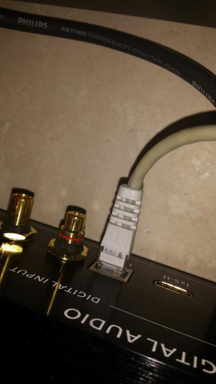

Hej,
Jakiś czas temu pisałem o próbie podłączenia maliny prosto do zewnętrznego DAC za pomocą i2s (pomijając USB). Dziś wykonałem potrzebny kabel i gra. Użyłem moOde i ustawienia i2s "general". Od pierwszego kopa wystartowało. PCM działa ale DSD nie. Może coś trzeba poprzestawiać w opcjach...
Moglbys wklaic jakies foto kabelka oraz podlaczenia? Czy takie cudo zalatwiloby sprawe kupna hifiberry digi+?
Pozdrawiam.
Jeśli masz wejście i2s w DAC to pewnie tak.
Użyłem skrętkę CAT5. Kabel ma 20cm. Po stronie maliny zacisnąłem goldpiny. Wolne przewody idą do GND na GPIO (wykorzystałem wolne piny na GPIO aby nie zaciskać kilku przewodów do jednego goldpina).
Poniżej zdjęcia.
Mało estetycznie ale chciałem wypróbować czy to działa i czy można pominąć interfejs USB.
Zaloguj się, aby zobaczyć treść (możliwe logowanie za pomocą ) Edytowane przez tribon
I jak wypada porównanie I2S vs USB? Jest jakaś znacząca różnica?
Było bardzo OK ale projekt na chwilę zarzuciłem . Nie wiem dlaczego niektóre kawałki były całkiem zaszumione (pojawiały się błędy przesyłu, kodowania?). Ledwo było słychać muzykę gdzieś w tle. Na początku myślałem, że chodzi o próbkowanie ale nie. Dotyczyło to zarówno 44kHz jak i 192kHz. Duża cześć plików tak "grała" i zawsze te same. Z kolei inne wielokrotnie odtwarzane grały perfekt. W amanero można ustawić przesył DSD lub PCM ale to nic nie zmieniło.
Temat do dalszej pracy. Niemniej zachęcam do prób.
Jeśli się ktoś chce pobawić przygotowałem plik ze szczegółami. Dotyczy LKS DAC ale przyda się również do innych. Oczywiście nie biorę odpowiedzialności za jakiekolwiek szkody...
