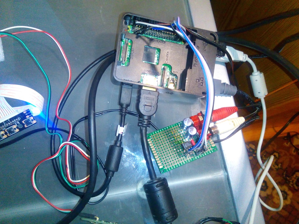

To co na zdjęciach (sorry za jakość ale robione z telefonu):
Zaloguj się, aby zobaczyć treść (możliwe logowanie za pomocą ) post-27855-0-83537500-1446679499_thumb.jpg
to akurat "mocniejsza" wersja testowa do sypialni na raspberry 2, ekran 7 cali, dotyk na usb kupiony kiedyś do Eeepc, dac po I2S na szybkiego sklecony z TDA1543. Do słabszej maliny zamówiłem już ekranik 3,5 cala z dotykiem po gpio :
Zaloguj się, aby zobaczyć treść (możliwe logowanie za pomocą ) pewnie pójdzie do kuchni albo łazienki.

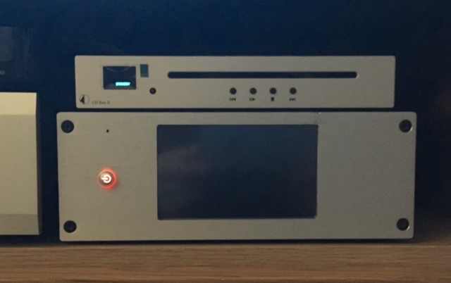

Dzis zamontowalem przycisk on/off na przednum panelu - podswietlany na czerwono w modzie: standby :)
Jak wszystko ogarne to zamowie juz laserowo ciety przedni panel.

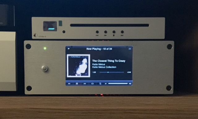

A taka nocna dlubanina ;) - zlozona Malina z Daciem, dotykowym LCD, zasilaniem liniowym, modulem wlaczajaco - wylaczajacym i obsluga IR.
Instalowałeś plugin kodi?fajnie to śmiga?
Smiga - tyle ze dotyk nie dziala w KODI - nie staralem sie nawet spawdzic dlaczego i jak to naprawic - jakos nie mam cisnienia na obraz :)
