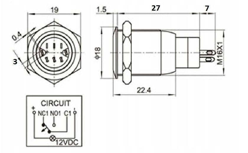

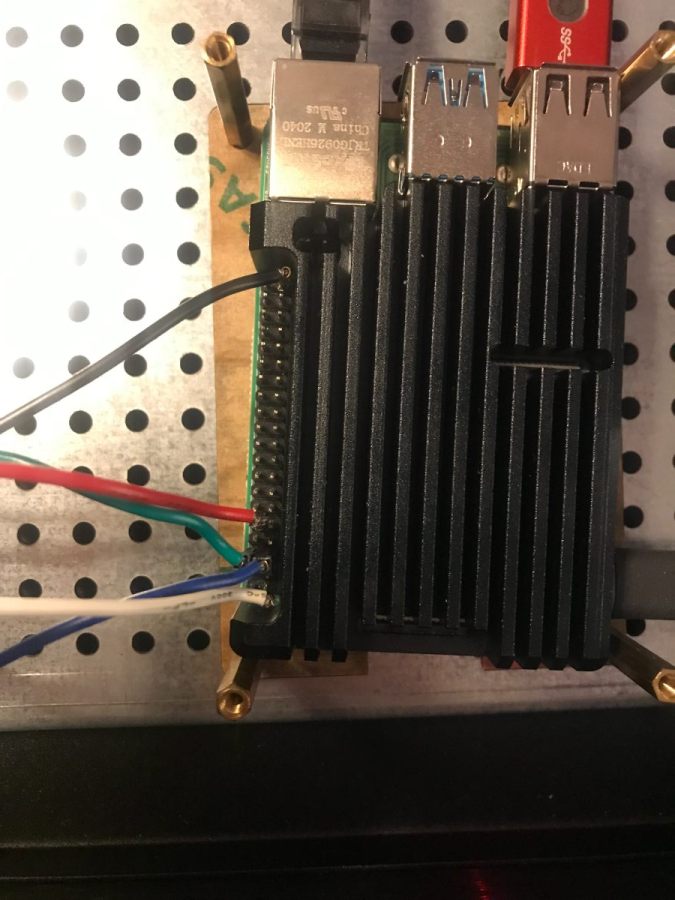

Cześć - mam serdeczną prośbę o pomoc przy ustawieniu włącznika do wtyczki GPIO. Otóż przycisk jak najbardziej działa ale problem jest z diodą LED - która świeci się cały czas, również po wyłączeniu stremera (przejście w stand-by)
Czy to jest kwestia złego podłączenia Pinów (poniżej zdjęcie), czy jest to kwestia ustawienia czegoś w Volumio - czy też obie kwestie na raz? JAk ktoś miał podobny problem to będę bardzo wdzięczny za podzielenie się swoimi rozwiązaniami. DZięki!
Włącznik poznaje z Aliexpress - spoko, w aukcji powinien być schemat. Jedna z opcji to led zawsze włączona.
Włącznik ten (kupowałem 2 lata temu ale najbliższy z wyglądu). Poniżej schemat - czy da się jednak ustawić to w taki sposób by świeciło tylko wtedy gdy streamer jest uruchomiony?

Godzinę temu, Wito76 napisał:
Ty masz schemat 2 pewnie teraz, powinno się schemat 1, drobna modyfikacja.
Zmieniłem układ na kostce i nad problem pozostał. Chyba że powinienem zmienić układ podłączenia pinów z przycisku do maliny?
Dodam tutaj link do przycisku:
Zaloguj się, aby zobaczyć treść (możliwe logowanie za pomocą ) \
dodaje właściwy schemat:
Zaloguj się, aby zobaczyć treść (możliwe logowanie za pomocą ) Edytowane przez Michal_86
Dodaje jeszcze link do Gniazda zakupionego:
Czy to nie powinno opieać się na podłączeniach do niskonapięciowych pinów np?
Temat rozwiązany. Poniżej zdjęcia podpięcia przycisku, z prawidłowo działającym LED . Dzięki!
