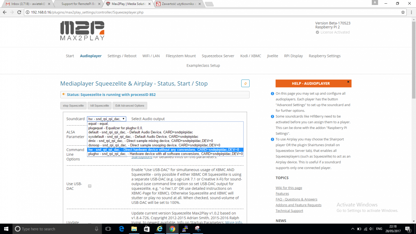

Czy ktoś używa Maliny z Soekrisem po I2S? Jeżeli tak, to z jakim oprogramowaniem?
Max2play czyli squeezelite czyli Logitech :)
Poległem na konfiguracji, dodawaniu DACa
Sent from my iPad using Tapatalk
W max2play jak i kazdym raspbianie trzeba wyedytowac boot/config.txt
czyli: sudo nano /boot/config.txt
I tam szukasz linii ktore zaznaczylem czerwonymi ptaszkami - jak nie ma to dodajesz - jak jest linia wykomentowana to po prostu wyrzuc znaczek #
pozniej wchodzisz w ustawienia playera i wybierasz karte:
(2 zalacznik)
Zaloguj się, aby zobaczyć treść (możliwe logowanie za pomocą ) Edytowane przez awietek
Wszystko gra! Zaskoczony jestem tym jak dobrze.
