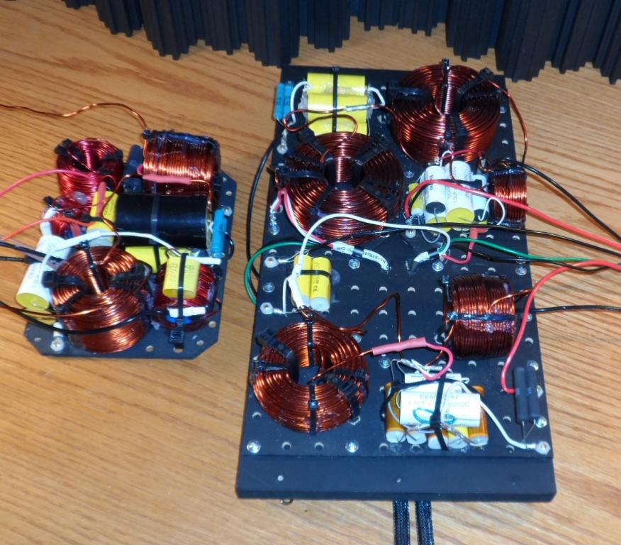

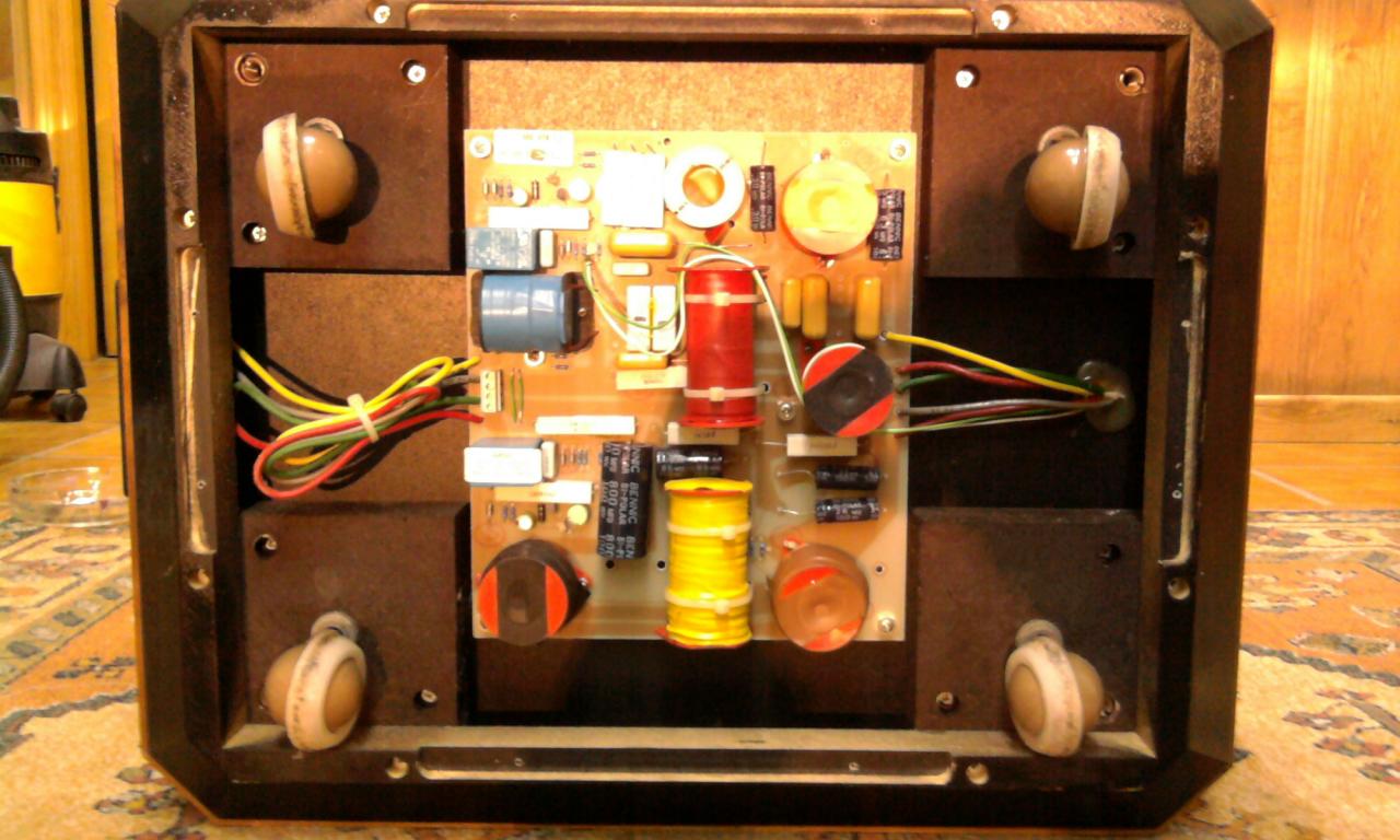

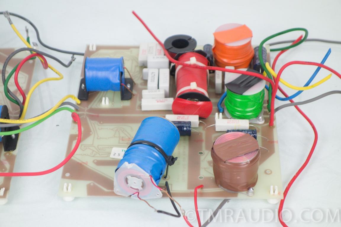

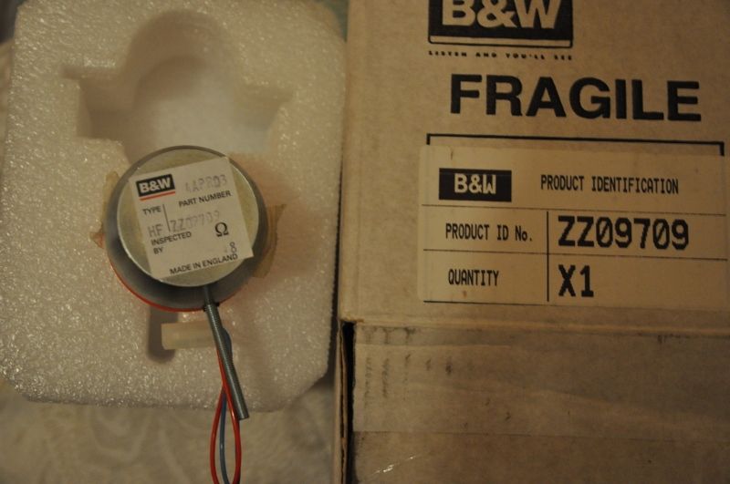

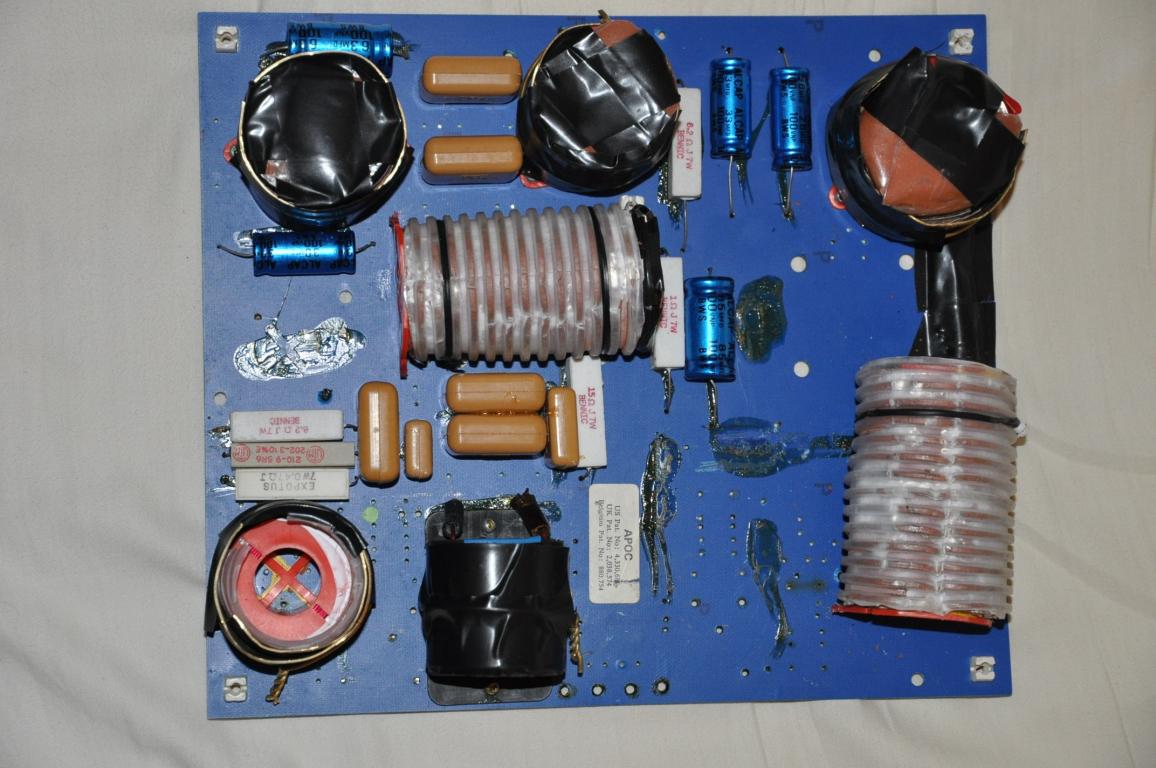

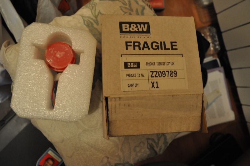

Trochę zdjęć. Nr1. - zdjęcie wymiany terminali. Nr2.- foto mojej zwrotnicy po upgrade. Nr3.- foto oryginalnej zwrotnicy. Nr4.- zrotnice Nord Creek, wersja mała, która zastępuje oryginalną zrotnicę i wersja duża Ultimate. Nr5. - schemat zwrotnicy upgrade do B&W 801 z małym błędem - powinien być R1 opornik 2,2 om zamiast 2,2 mh.

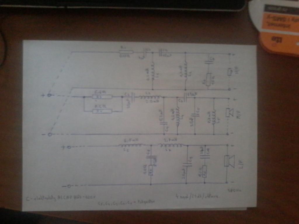

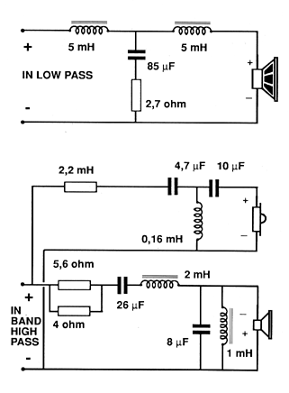

Ok dzięki, ten schemat, który wrzuciłem to właśnie jest przez Nord Creek - bynajmniej tak było w internecie. Cewki dają wszystkie powietrzne: na bas drut 10 AWG, a reszta Goertx 12 AWG. U mnie cewki są z rdzeniem ferrytowym. Czyli wg ciebie lepiej jest kupić gotowy projekt, a później ulepszać - czy tak?

Sekcja basowa będzie w stendach. Tak jak na zdjęciu w miejscu puchy Mita.
To ja powiem.
1. Schemat który zamieściłeś ma lekki niedobór, mianowicie brak rezystancji cewek. To może wpływać dość istotnie na zachowanie filtracji. Jeśli wykonasz zwrotkę wg schematu, to się możesz pomylić ze względu właśnie na te nieokreślone opory cewek. Inaczej filtrowana kolumna może a nawet musi brzmieć inaczej. Lepiej/gorzej to już inna kwestia, ale na pewno inaczej.
2. Zmiana wartości elementów przynosi znacznie większe zmiany niż zmiany typu elementów.
Ja ci powiem co ja bym zrobił. Zacząłbym od zera. Masz dobre głośniki. Jeśli chcesz coś poprawić, to ja bym się umówił z którymś z tutejszych guru projektowania zestawów głośnikowych. Tenże guru pomierzy głośniki i zaproponuje ci nową jedną/kilka zwrotnic. Propozycję pewnie złoży w pająku, albo na desce czerpiąc garściami z wiaderka elementów które posiada i będziesz mógł sobie posłuchać. Dopasować do preferencji. Będziesz miał indywidualny produkt dopasowany do swoich preferencji. Włożenie kasy w projekt da ci znacznie większy efekt niż wywalanie tej kasy tylko na pozłacane rezystory.
Jeszcze jedna rzecz. Na zwrotce od NC cewki wyglądają jakby były nawijane na kolanie. Nie wiem, może kwestia zdjęcia, ale zobacz sobie jak wyglądają na zdjęciach cewki z polinku albo stxa. Sposób nawinięcia cewek wpływa na ich wartość nawet jeśli spróbujemy uzyskać taką samą cewkę z taką samą ilością drutu itp. Więc może to być niepowtarzalne. W krytycznych miejscach, 0,2-0,3R różnicy może już spokojnie wprowadzić słyszalną zmianę.
Jeśli chodzi o cewki rdzeniowe w oryginale - prawdopodobnie będziesz miał spory kłopot żeby uzyskać cewkę powietrzną o tym samym L/R. Więc wymiana na pałę na powietrzne może przynieść negatywną zmianę.
Natomiast sekcja Mid/High będzie na oryginalnej płycie pod spodem, tak jak to widac na zdjęciu.

PS. a zamiast 26 uF można też mkp 3 x 8,2 - też blisko tolerancji.
<br />To ja powiem.<br />1. Schemat który zamieściłeś ma lekki niedobór, mianowicie brak rezystancji cewek. To może wpływać dość istotnie na zachowanie filtracji. Jeśli wykonasz zwrotkę wg schematu, to się możesz pomylić ze względu właśnie na te nieokreślone opory cewek. Inaczej filtrowana kolumna może a nawet musi brzmieć inaczej. Lepiej/gorzej to już inna kwestia, ale na pewno inaczej.<br />2. Zmiana wartości elementów przynosi znacznie większe zmiany niż zmiany typu elementów.<br /><br />Ja ci powiem co ja bym zrobił. Zacząłbym od zera. Masz dobre głośniki. Jeśli chcesz coś poprawić, to ja bym się umówił z którymś z tutejszych guru projektowania zestawów głośnikowych. Tenże guru pomierzy głośniki i zaproponuje ci nową jedną/kilka zwrotnic. Propozycję pewnie złoży w pająku, albo na desce czerpiąc garściami z wiaderka elementów które posiada i będziesz mógł sobie posłuchać. Dopasować do preferencji. Będziesz miał indywidualny produkt dopasowany do swoich preferencji. Włożenie kasy w projekt da ci znacznie większy efekt niż wywalanie tej kasy tylko na pozłacane rezystory.<br /><br />Jeszcze jedna rzecz. Na zwrotce od NC cewki wyglądają jakby były nawijane na kolanie. Nie wiem, może kwestia zdjęcia, ale zobacz sobie jak wyglądają na zdjęciach cewki z polinku albo stxa. Sposób nawinięcia cewek wpływa na ich wartość nawet jeśli spróbujemy uzyskać taką samą cewkę z taką samą ilością drutu itp. Więc może to być niepowtarzalne. W krytycznych miejscach, 0,2-0,3R różnicy może już spokojnie wprowadzić słyszalną zmianę. <br />Jeśli chodzi o cewki rdzeniowe w oryginale - prawdopodobnie będziesz miał spory kłopot żeby uzyskać cewkę powietrzną o tym samym L/R. Więc wymiana na pałę na powietrzne może przynieść negatywną zmianę. <br />
Dzięki serdeczne. No właśnie w tym problem, że nie chciałbym czegoś spaprać. To o czym piszesz mniej wiecej jest podane w mojej oryginalnej zwrotce, oczywiście bez oporu cewek. Zdjęcie pierwsze - wszystko tak jak było na początku w oryginale, a w drugim zdjęciu już z moją poprawką. A trzecie zdjęcie to są właśnie wartości cewek i zastosowanego drutu. To wszystko w seri 2.Ja teraz chcę przejść do zwrotki jeszcze prostszej, którą podałem na zdjęciu we wcześniejszym poście. Może się powtarzam, ale może się to komuś przyda.

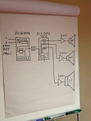

Mając zwrotnicę DSP możesz te wszystkie koncepcje (opisane w w/w akapicie) sprawdzić u siebie w domu i to siedząc wygodnie w miejscu odsłuchowym zmieniając nastawy zwrotnicy w czasie rzeczywistym dla obu kolumn razem, mając natychmiast wynik odsłuchowy. Dokładnie będziesz wiedział co się zmieniło i jak istotna dla odsłuchu jest ta zmiana. Radzę nie tracić czasu na eksperymenty z układem pasywnym.
Ja bym najpierw kupił na dwa tygodnie equaliser parametryczny i pokrecił pewne pasma.
Blok equalizera parametrycznego zawsze jest częścią składową zwrotnicy DSP.

Skoro już się w to bawić, to może podział aktywny? Nie będzie kondensatorów, rezystorów czy cewek między wzmacniaczami a głośnikami. Dopiero tutaj będzie na prawdę wszystkiego więcej (nic nie będzie zabijało mikrodetali pomiędzy wzmacniaczem a głośnikiem, bo podział będzie przed wzmacniaczem, co dodatkowo zmniejszy zniekształcenia samego wzmacniacza, który będzie pracował w wąskim paśmie).
