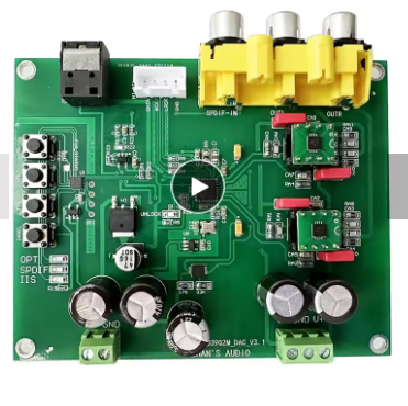

W sumie nie bardzo wiem gdzie zapytać. Testował ktoś już lub porównywał jakieś aplikacje na ESS9039Q2M?
ES9038 już coraz mniej dostępny a zastanawiam się czy brać starszy chip czy pobawić się z nowym.
Przykładowa aukcja:
no nic pozostaje mi samemu przetestować tą kostkę a co mi tam.
Za jakiś czas będę DAC`a na tej kości testował. Jest kolejka a ja miewam inne zajęcia...
Natomiast ode mnie nie dowiesz się tych bajdurzeń właściwych forom...
Osłuchiwałem się np. z ES9038 i w 2 różnych aplikacjach brzmiało to niestety podle. Zresztą pomiary to potwierdziły. Zawsze powodem była lipna analogówka. W jednym dac`u pozwolili mi poprawić (i była taka możliwość na PCB)... Określono to jako inne granie. W drugim, po odsłuchu poprawionego, właściciel również zechciał ale tam ja przestałem chcieć (upakowanie i namotanie PCB to zwyczajnie uniemożliwiał bez ostrych cięć... a z tym wiadomo jak jest...
Obecnie mam jakiś dużo tańszy Chiński DAC na 9038 i również jest możliwość modyfikacji konwersji I/V... ale również czeka jak już wspomniałem... Pomiary przed i po, oraz co zrobiłem kiedyś przedstawię w wątku o I/V bo to ciekawe...
Też już trafiłem na nie jedną opinię, że trzeba je mocno modyfikować bo chińskie aplikacje są po prostu słabe. To będzie można porównać doświadczenia z kością ES9039. Niestety 9038 nie miałem w rękach a już zamówiłem tą nowszą. Twój temat konwersji I/V śledzę na bieżąco i czekam na dalsze poczynania i rozwój głównie z konwersją na wzmacniaczu transimpedancyjnym, bo jeszcze się w to nie bawiłem. Akurat udało mi się znaleźć taką aplikację co ma dużo placu do zabawy z rozbudowanym analogiem. Zobaczymy co to potrafi. Taka płytka a można dorwać już z dobrym kuponem za niecałe 200zł -
Akurat te kostki dac nie pójdą z moim prostym konwerterem I/V. Mam zamiar na jego bazie opracować taki dla nich właściwy.
