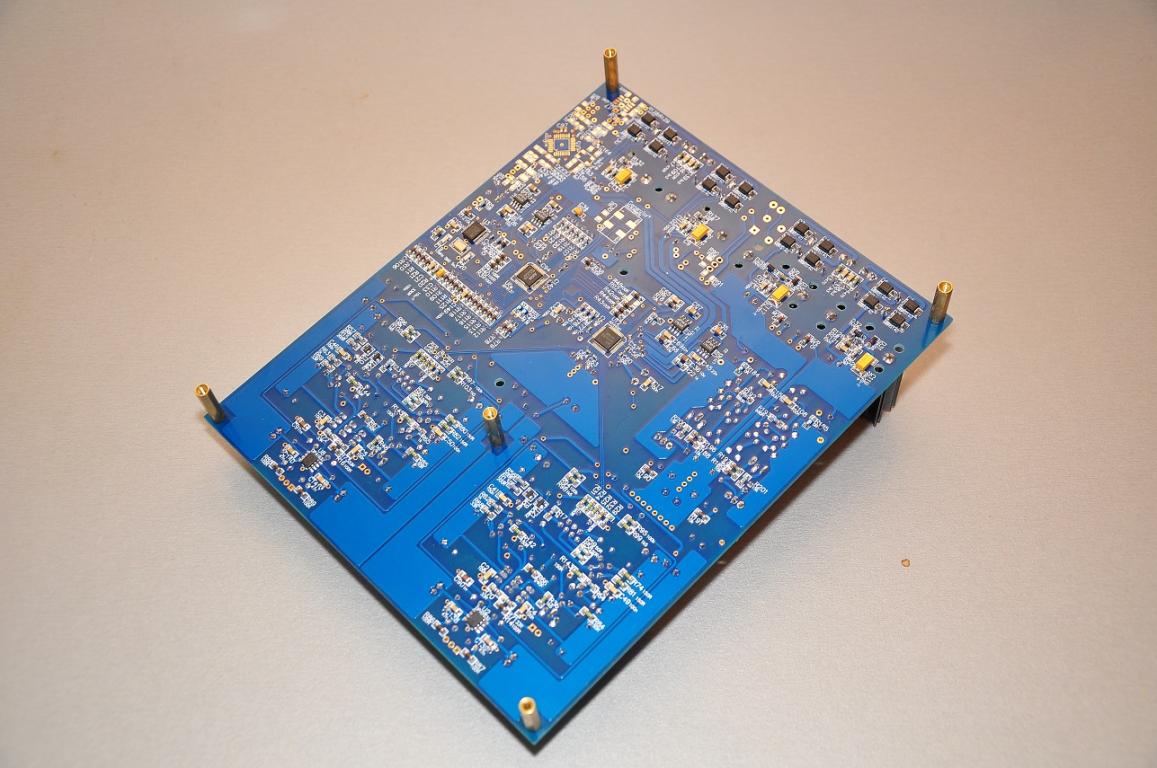

Jakość PCB jest rewelacyjna ...Waldi_06 dziękuję ...MERKAR to jest cienias przy tych chińczykach.
