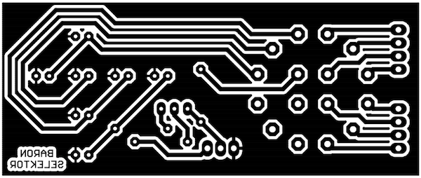

Osobom, które planują montaż DACa w obudowie chciałbym zaproponować mój wymysł sprzed kilku dni.
Narysowałem płytkę do selektora wejść do tego DACa (i innych ewentualnie urządzeń)
Płytka przyjmuje przełącznik Lorlin 1052 (break-before-make) i umożliwia zmianę w tym DACu źródeł Coax-Usb-Toslink.
Płytka idzie na przełącznik a przełącznik na przedni panel i ma zamocowanie na diody - zapalają się po kolei 1-2-3 w zależności od wybranego źródła. Dodatkowo jest czwarta dioda sygnalizująca brak sygnału (unlock z WMa). Pod diody są przewidziane otwory w zależności czy ktoś chce je poziomo czy pionowo na przednim panelu (zapalają się po kolei zgodnie z obrotem ze wskazówkami zegara przełącznika).
Zamówiłem płytki u kolesia, który robi amatorsko (przez co tanio), ale bardzo ładnie i schludnie (opis+lakier+cynowanie).
Jak ktoś chce to zamówiłem kilka sztuk - zapraszam na PW. Płytka ma rezystory do indywidualnego ustawienia jasności diod :)
Widok płytki załączam poniżej:
Aha - wysokość płyteczki to 33 mm. Zmieści się zatem z powodzeniem do chyba każdej obudowy (do niższej niż 40 mm i tak się nie da włożyć DACa ;))
