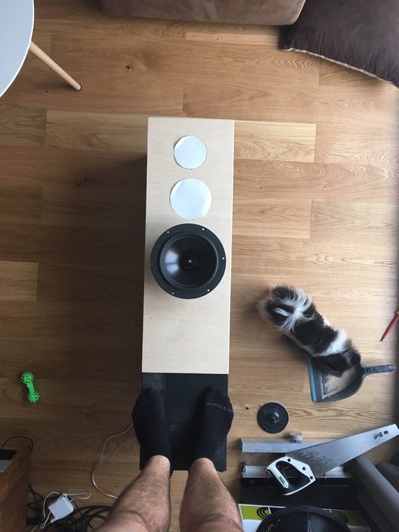

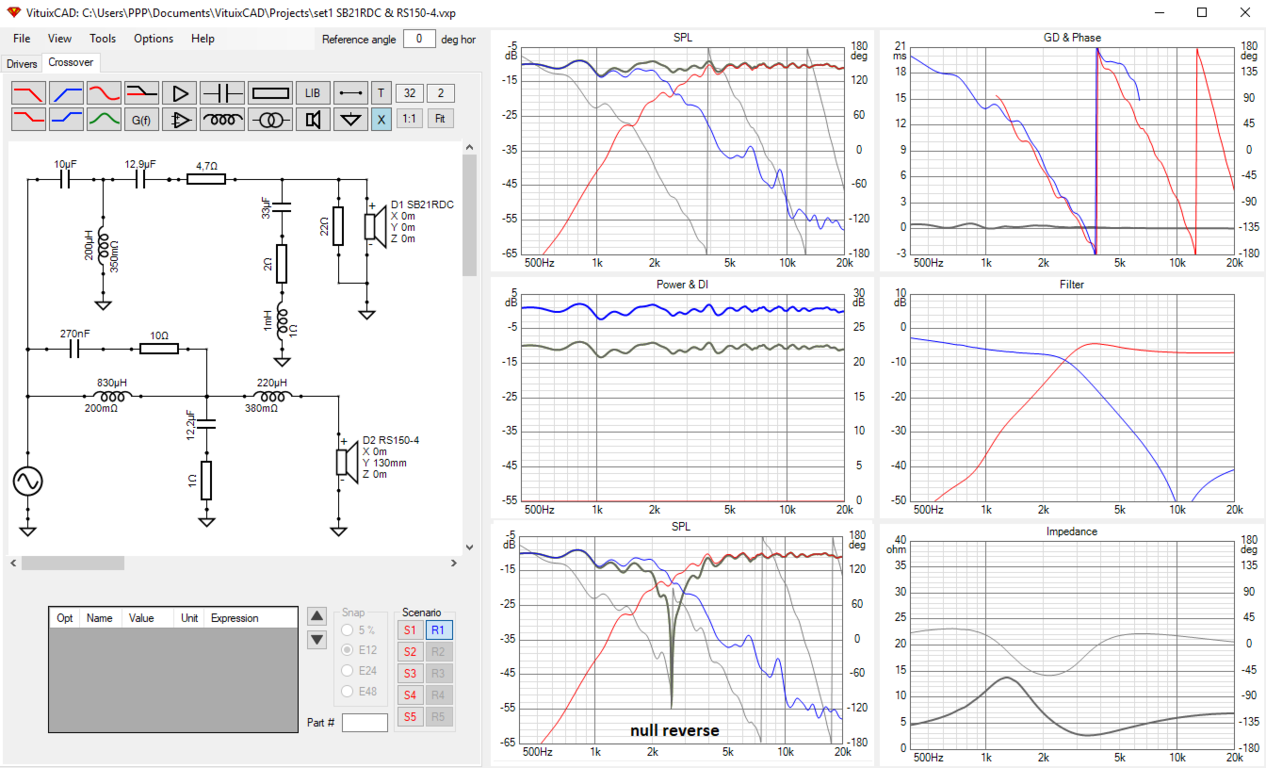

A tym czasem, moze sie komus przyda mini projekcik na daytonie + Sb21RDC. Polecam bardzo to zestawienie, glosniki sie bardzo fajnie ze soba zgrywaja. Nie wiem dlaczego ludziska na sile pchaja sie w jedno calowe albo i wieksze wysokotonowki i cisna z podzialem jak najnizej, jak mozna dac szanse wysokotonowka z mniejsza srednica. 21RDC to swietna wysokotonowka w swojej cenie. Buda ta sama co do aluminiowego wofera od SB.

ja wczoraj też robiłem frez pod Daytona ale RS225, czekam jeszcze na paczkę z Daytonem RS52AN i Vifą XT25TG która była moim obiektem westchnień od co najmniej 14lat ?

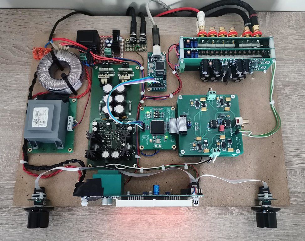

  • 2 miesiące później...
Testy preampa najlepiej robić na swoim sprzęcie ? Decha DIY ?
Zaloguj się, aby zobaczyć treść (możliwe logowanie za pomocą )   IMG_20190720_093114.jpg
Zaloguj się, aby zobaczyć treść (możliwe logowanie za pomocą ) Edytowane przez LuSzTi
Asustor AS-5002T z MPD + Amanero + AD1865 .3lite DAC + Autorskie PRE + Monobloki Ravlus Amplifilo + kolumny Tatami Audio Hudba
