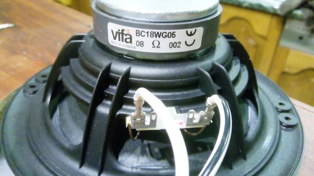

średnica cieńszych to 0,8 mm a grubszych to 1,2 mm. Wróciłem do oryginalnych przewodów i jest znacznie lepiej. teraz zaczynam powoli wymieniać elementy zwrotnicy. Na początek wymieniłem cewkę na średnio-nisko tonowych na powietrzną. i Jest lepszy bas. Mam tylko pytanie: na płytce była 0,55 mH a zamontowałem 0,5 mH czy robi to jakąś różnicę, czy zwrotnica przez to się nie rozjedzie?

Oczywiście że rozrysowałem sobie układ i pomierzyłem cewkę (nowa ma taką samą rezystancję jak stara 0,2 Ohm). Oczywiście nie wątpię w to że oryginalna zwrotnica była zrobiona prawidłowo lecz z kiepskiej jakości elementów. Wymieniłem wszystkie elementy zwrotnicy na nowe o tych samych wartościach tylko cewka powietrzna różni się nieznacznie ponieważ napis na płytce był pod klejem zamiast 0,55 mH wstawiłem 0,5 mH). Wstawiłem następujące elementy zakupione w Polinku: Cewka powietrzna 0,5 mH, drut 1,4 mm, rez. 0,2 Ohm, Zamiasta elektrolitów - Kondensator 12 uF MKP Jantzen Cross-cap, kondensator 4,7 uf MKP Jantzen Z-Standard, oraz rezystory: 1,50Ω i 22,00Ω 10 Watt 5% MOX Ty-Ohm. Bze zmiany okablowania kolumny za tych podzespołach grają o niebo lepiej. Pozwalam im teraz na wygrzewanie. a potem przystąpię do wygłuszania i uszczelniania kolumn.

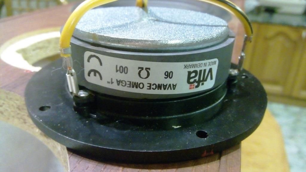

Piotrek, czy myślisz że będzie słychać różnicę na Superiorach w porównaniu do MOX'ów. Czytałem gdzieś na forach że rezystory powinny być metalizowane a Superior nie wiem czy są. Sprawa rezystorów jeszcze nie jest zamknięta tak jak i kabla do Tweetera. Spróbuję kupić albo srebrzankę albo jakiś inny Solid lepszej jakości o średnicy maksymalnie 0,5 mm zgodnie z sugestią audioburaka i zobaczymy jak będzie w porównaniu ze stanem obecnym.

Po kilkudniowym odsłuchu wymieniłem kable do Tweetera na solid srebrny o średnicy 0,5 mm i pokazało się bardzo dużo wysokich tonów. posłucham tak kilka dni i jak będzie mi bardzo przeszkadzało to zmniejszę wartość opornika równoległego do Tweetera o kilka ohmów. Mam jeszcze jedno pytanie o długość kabli od zwrotnicy do głośników - czy ma ona jakiekolwiek znaczenie, chodzi o rząd wielkości czy 0,6m czy 1,0m. Chciałbym wyrzucić zwrotnicę poza obudowę kolumny i nie wiem jak wpłynie długość kabli na jakość dźwięku.
